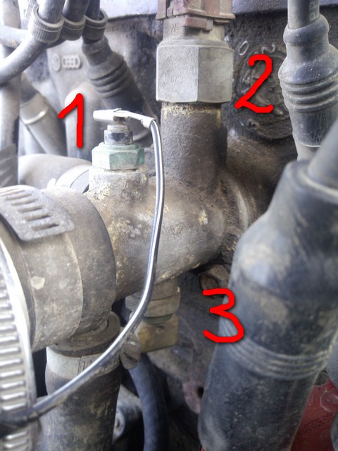

есть несколько вопросов!
1) как проверить датчик (см.картинку под №2) двух-контактный, расположенный на тройнике с верху, к нему подходят провода : красный с черной полоской, и зеленый с белой полоской. измерял на горячую. нет сопративления на самом датчике, ни напряжения на контактах проводки.
2) как проверить вакуумный переключатель (171 919 825) расположенный на вакуумной трубке идущей от трамблера к дросельной заслонке?

На моем GX-e датчик под номером 2 отвечал за пусковую форсунку. Меряй напряжение на ней на холодную (при старте только кажется, точно не помню). Когда разбирался сам с проводкой у себя, все материалы брал на ВВТС, включая схемы.

Опа а у меня вроде и нету датчика под номером 3...
