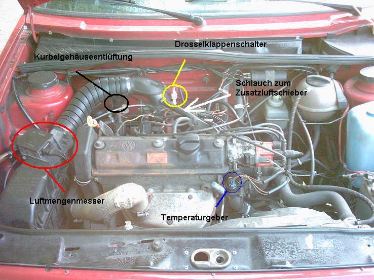

http://vwts.ru/forum...hp/t136391.html , высмотрел отсюда...

ваще то это ксхх/рхх - клапан стабилизации ХХ/регулятор ХХ
стоит где нить над рампой

Это не стабилизация ХХ, а клапан добавляющий воздуха для прогревочных оборотов.

Кто занет ткниет носом, где он находится!?

Под номером 17

я не знаю кто и что вам там говорил, но в системе дигиджета по другому ХХ регулироват не получится!
нету исполнительных механизмов которые подвигают ДЗ для добавления или уменьшения оборотов
попутно этот же девайс выполняет функции прогрева мотора за счет изменения сечения проходного окна по мере прогрева
на картинке нарисовано просто супер :lol:
соединять он должен задроссельное и преддроссельное пространства и работает он по принципу изменения проходного сечения по мере нагрева
ессесно когда он умирает или забивается то либо не закрывается до конца, либо не открывается
белой стрелочкой показан шланг на эту муйню
она сама должна к мотору быть прикручена тк греется
подобная фигня стоит на механических инжекторах
гдето была тема к картинками как он работает

во! нашел фото
судя по нему - ваще где то между коллекторами

во! нашел фото
точнее на заднем металлическом патрубке что от помпы идёт ) под впускным коллектором)
логично. у вас же кроссфлоу башка :ninja:
постоянно забываю сие явление...
