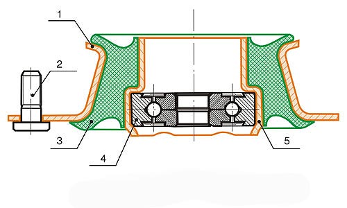

#13 e404
Отправлено 03 May 2012 - 10:34 AM
замена пружин в планы не входит, только опорники и стойки
не согласен т.к. достаточно взглянуть на саму ВАЗ опору и всё станет ясно: подшипник "вплавлен" в резину, а сама резина уже "припаяна" к корпусу опорника
ога, ты сс20 посмотри как сделаны ;)
#14 e404
Отправлено 03 May 2012 - 10:47 AM
стандартная опора,вроде, не упирается в чашку, она упирается в резинку (191 412 329).
поэтому если спилен только верх чашки, то все реально, наверное.
А хозяин который это наколхожил действительно МДК.
ты строение этого узла представляешь себе?
упор самого опорного подшипника в сборе идет как раз в чашку!
то что ты обозвал резинкой = опорный подшипник :D
в сборе с сайлентблоком...

#16 e404
Отправлено 03 May 2012 - 10:52 AM
тс: ставь обычные от 8ки - строение схоже в ваговскими, разница только в том что у нас опорный стакан на кузове, а у таза он вместе с подшипником идет как раз с теми 3мя шпильками
сс20 имеет другую конструкцию
у нас упор пружины сделан по другому и соотв при установке сс20 они работают не так как задумано
#17 apollyon89
apollyon89
  • 105 сообщений
  • Город:Солнечногорск
Отправлено 03 May 2012 - 11:06 AM
хренова я значит мануалы читал, хренова бы я поменял передние амортизаторы на выходных))))
Да ты Инженер-конструктор йопрст))
