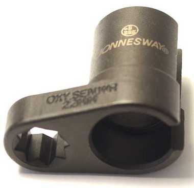

#6 e404
Отправлено 18 June 2012 - 08:38 AM
крепкий накидной рвет грани лз ибо у лз 21,5 ширина граней ;)
в магазах давно уже съемники продаются удобные
я тут как раз себе прикупил такой и на горячую без проблем заменил
но есть куча НО - по регламенту лз менять нужно каждые 100тык, но кто в россии читает регламент и уже темболее что то делает по нему?! ну и про то что на г2 этого не делают в принципе если клиент не просит - ваще молчу
так что датчик там уже может быть просто сросшийся с коллектором :D
лис1978 рассказывал как ему в арасервисе с автогеном выкручивали датчик - обезьян залез в подакоптное и обнял мотор, одной рукой грел зонд, другой периодически пробовал его сдернуть ключиком
в итоге сдернули, но каких мучений это стоило :D

#8 e404
Отправлено 18 June 2012 - 08:56 AM
ну так проще пойти и купить съемник - он уже с пропилом под провод и имеет удобное отверстие под 1/2 вороток ;)))
