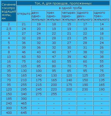

сечение проводов какое брать? 2.5 норм?
#309 Paparazi
Отправлено 08 May 2014 - 12:42 PM
Нормально.60Вт :12 В = 5А
#310 kandalf
Отправлено 08 May 2014 - 14:19 PM
Хорошая таблица. А я по той, что по ссылке обычно
