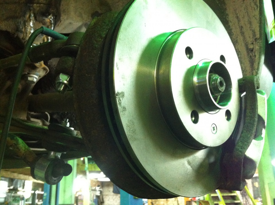

кароч. после полной смены подвески и тормозов (поставил сток блинштейн и 256 тормоза) обратил внимание что при сильном повороте колеса что-то скрежечет при движении.
выяснилось что обод диска цепляет за тягу рулевую.
хз что делать. один из вариантов это купить проставки на диски 5мм- вроде должно помоч. кто что скажет?
вторая проблема- горе-мастера неправильно установили стабилизатор. нужно было ухом вверх. а у них вниз. ща поменять у них не могу- они просто съехали с места дислокации. Услышал только извинения) буду искать другой сервис. или так и оставить? что скажите?
третья проблема- машинка всё таки немного высоко стоит. думаю на пружинах по одному витку да отпилить. Надеюсь это не отразится на подвеске и её работе?
ребят что скажете?

начнем с, кто тебе так стаб поставил?
наконечники точно не перепутали местами?
#5 e404
Отправлено 02 August 2012 - 13:32 PM
наконченики имеют загиб в сторону
соотв ставить надо так, чтобы загиб головки был к колесу
далее надо смотреть как сделали сход-развал - возможно в одну сторону у тебя колеса больше поворачивают чем в другую

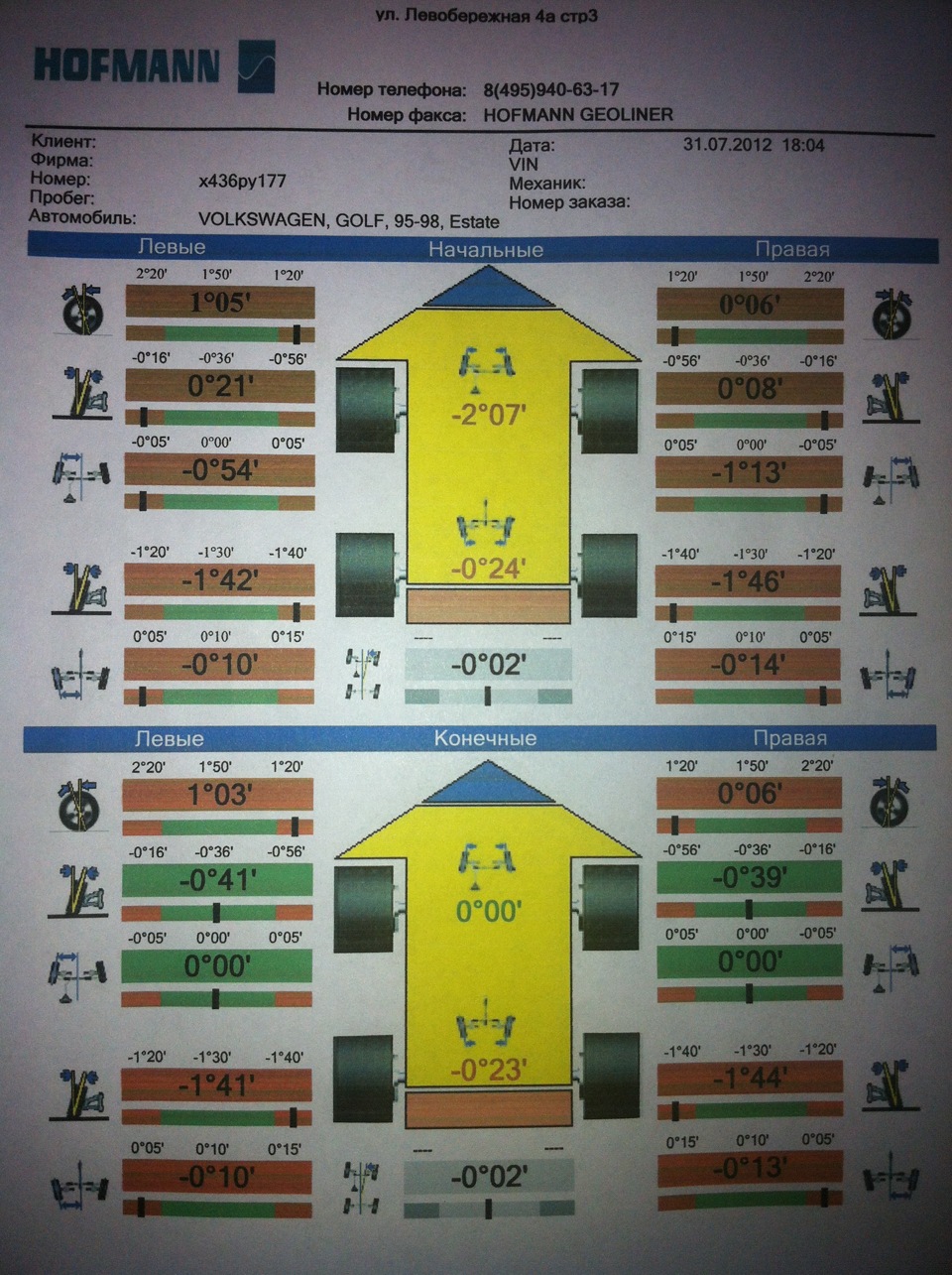

сход развал вот такой
скажите что да как) а то я в этой схеме нини)))
спасибо всем)))

что за наконечники? поясните
рулевой наконечник имеет изгиб, если левый наконечник поставить направо, то при достаточной ширине диска он будет цеплять за внутреннюю кромку диска.
слууух, ну как видно на фотке там нет никакого изгиба)))
иль чёт я туплю, но они прямые вродъ были.
сфотай его сзади и чуть сверху.

http://a.d-cd.net/887708u/960.jpg
на этой твоей фотке виден изгиб. Надо поменять наконечники местами.
пс: я тоже самое у себя буду делать, так как когда собирал рулевую, доверился надписям на упаковках - "правая рулевая тяга", "левая рулевая тяга"...

вот так должны стоят рулевые наконечники:
п.с. как их можно местами перепутать, на них веть L и R выбито?

Еще видно по фото, что не так поставили болты крепления амортов к кулаку.
Это што за дебилы собирали эту машину????
Руки вырвать, стаб так завернуть еще постараться надо.
а болты тебе чаго глазы колют?неужели так критично куды болты торчат - подраскажи!

ну теоритически не важно, но должны стоять в другую сторону.

про болты: если ставить вазовский(vag не прислали) болт -эксцентрик ,то нуно как везде нарисовано(гайки к рулевой тяге) для регулировки развала.
