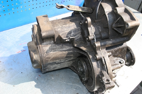

приветствую господа!
как 100% быстро отличить 084 от 085? и можно ли присрать 085 от г2 в г3 с мотором abu?

#9 e404
Отправлено 16 October 2012 - 09:59 AM
крышка сбоку разная
084
085
