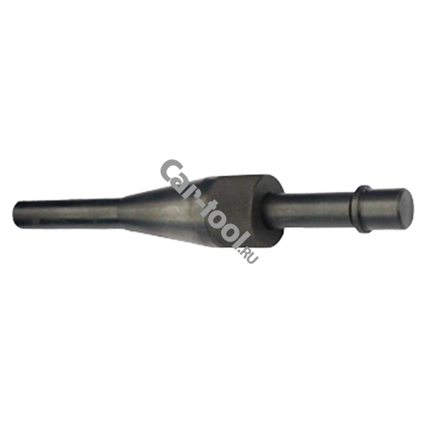

Нужна оправка для центрирования диска сцепления на двигатель 1.3 коробка 085. Где можно взять?? их не продают??

ну можно купить оригинальную оправку или выточить ее
на сколько я помню там у тебя вот так же как на жигулях:
в магазинах полно оправок под такие сцепы
но по сути все это ножки от табуретки :D
http://vw-golf2.5go.ru/html/4_2.htm
