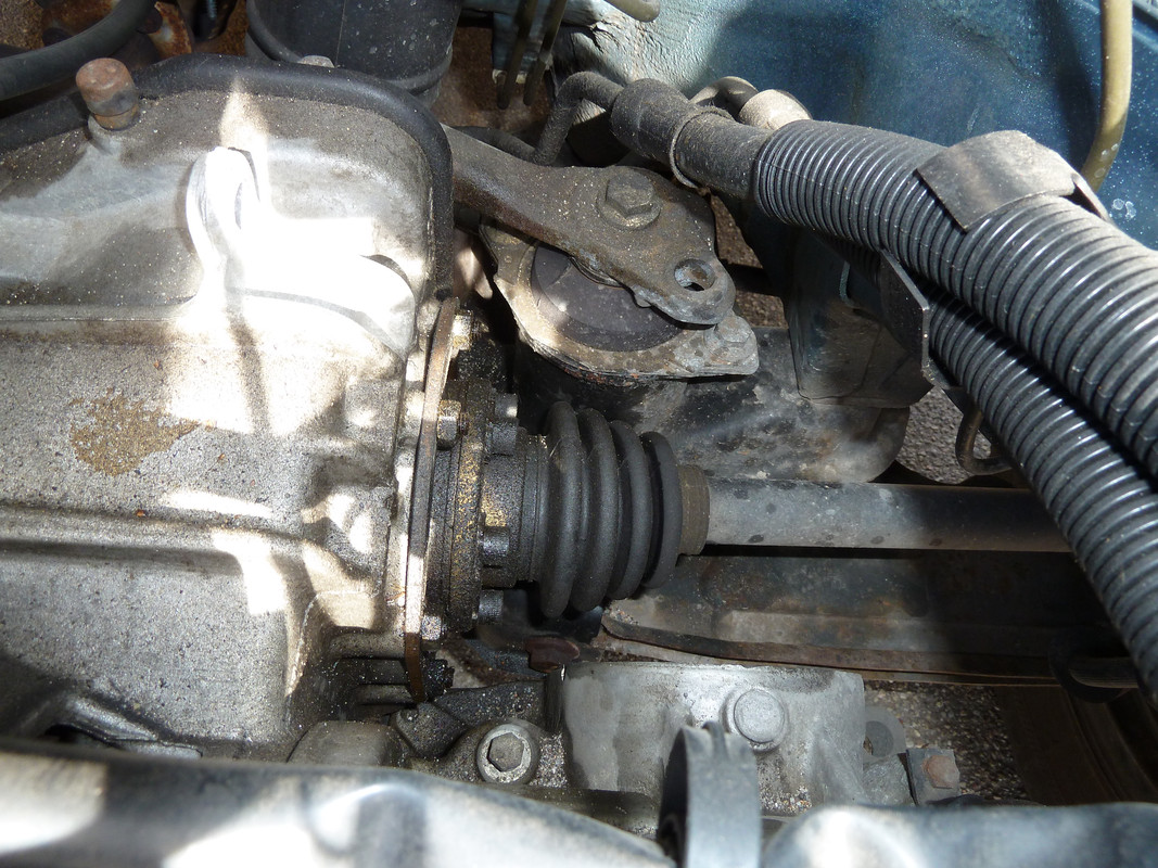

после замены акпп на горе сервисе обнаружил сие чудо. при переключении передач двигатель смещается, идет виврация. Если посмотреть на двигатель со стороны щитка радиатора коробка и двигатель наклонены вправо ) На старой коробке не было этого крепления(выделено красным кружком на фото). Кто что думает по этому поводу?Изображение

во всем разобрался. у меня не хватает дополнительного кронштейна на опоре. в обведенном кружке если я правильно понял ничего и не должно быть.

В круге никаких креплений быть не должно. Кронштейн должен стоять на коробке со стороны моторного щита. Кронштейн упирается в подушку на левой по ходу движения стороне подрамника. Если кронштейна нет вообще, это печаль. С висящим на двух опорах двигателем лучше не ездить.
чтобы нагляднее вот фото.
Ездил я без детали №3. Отъездил 3000 км. Сегодня купил кронштейн. Завтра ставлю... если кому нужен будет номерок детальки то вот он 191 199 358.
Не самый страшный вариант) Если кронштейн, который под номером 2 был целый - конструкция жизнеспособна.
Рекомендовал бы только исследовать место крепления кронштейна, который был на месте, к коробке. Без верхнего кронштейна при езде от вибрации по крепежным отверстиям на коробке идут трещины...

По ETKA можно понять, что в начале устанавливалась деталь номер 3, а затем она была заменена деталью номер 2.

Не совсем. Они одновременно устанавливались одно время. Потом, вроде, 3 кронштейн убрали. Но я хочу его поставить на место.

У авто 86 года есть кронштейн 3, но есть ли номер 2, надо будет посмотреть. Но у модели 90 года, где всё должно быть, как с завода, кронштейна 3 нет:
Так и есть. На авто 86 года стоят два кронштейна:
