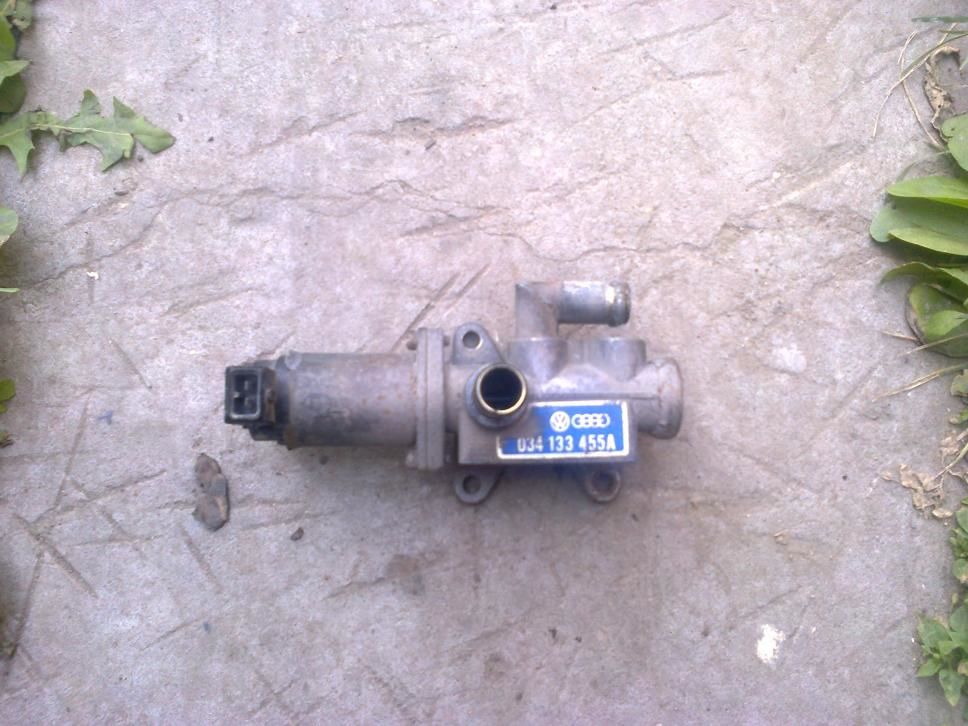

#32
Отправлено 27 October 2013 - 07:42 AM
привет вот датчик из за которого моя машинка глохла говорят есть аналоги его заменителя подскажите пожалуста какой можно поставить вместо него
http://s018.radikal....407d6ebab92.jpg
#33
Отправлено 27 October 2013 - 13:47 PM
Читай темы про мотор NZ. А на фото не датчик, а регулятор ХХ.
#34
Отправлено 28 October 2013 - 08:11 AM
это не датчик
датчик - тот кто дает данные
на фото исполнительный механизм под названием ксхх - клапан стабилизации ХХ
#35
Отправлено 28 October 2013 - 11:54 AM
нет Паш, это не клапан стабилизации холостого хода, это клапан прогрева или по другому клапан добавочного воздуха. Без питания на холодную он открыт. Как только заводишь двигатель с реле бензонасоса на него приходит 12В и начинает греться биметаллическая пластина которая закрывает дополнительный поток воздуха. Обычно этот момент соответствует с прогревом двигателя.
Автор, не спеши покупать другой клапан!
Сначала проверь:
1-наличие питания на его разъем при заведенном двигателе.
2-попробуй продуть ртом (только сильно не облизывай его
) и проверь проходит ли через него воздух когда он холодный.
3-прысни в него карбклинером с обоих сторон. С него выйдет много грязи. Прысни еще пока не будет чистым. Потом открути чуток с него ту гаечку и пошатай туда сюда пока внутренний канал не будет чуток просвечиваться, и закрути ее обратно при максимальном открытии. Подай на клапан 12В чтоб убедиться что он закрывается после нескольких минут и... радуйся жизни.
ЗЫ: клапан стабилизации холостого хода ставился на КЕ-джет, и выглядит он примерно так
http://s59.radikal.r...4f51ca97388.jpg
http://www.audi-club...pictureid=23968

#36
Отправлено 29 October 2013 - 07:40 AM
смысл тот же, только управление дубовое - подали питание и за счет нагрева регулируется подача воздуха в обход дросселя
то что у тебя на фото - это с дигифанта, работает за счет ШИМ, формируемой мозгами, так же нужно в основном на прогреве
в прочих случаях подача воздуха для ХХ идет через соотв канал дросселя, в котором стоит винт
