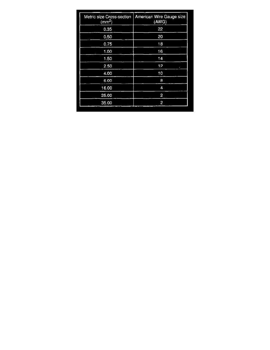

Отправлено 20 November 2015 - 22:54 PM
вот вам полезную табличку ;)
соотв метрического сечения проводов американской системе
