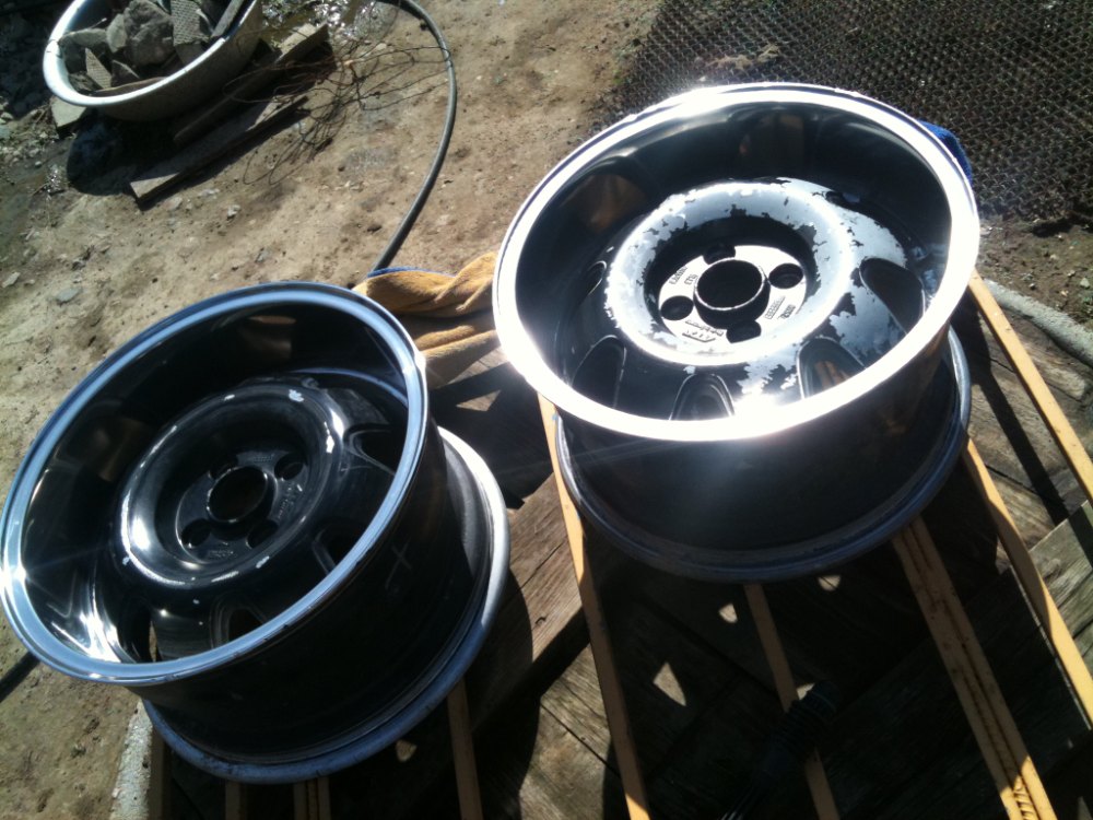

Прикрепленный файл  4276241398.jpg   75.01К   8 Количество загрузок:
Как думаете, такие налезут на 280-е тормоза?
#12202 People
Отправлено 11 March 2018 - 18:29 PM
почему бы и нет?
#12203 Galoperedol
Galoperedol
  • 221 сообщений
  • Город:Тула
Отправлено 11 March 2018 - 21:25 PM
близки по форме к ats cup, могут не подойти. а просто нарезать около 200км для примерки далековато =)
#12204 People
Отправлено 12 March 2018 - 00:59 AM
капы бывают очень разные
яб не сказал что близки)
https://cdn.photohol...e006a41/i1000/0
#12205 Galoperedol
Galoperedol
  • 221 сообщений
  • Город:Тула
Отправлено 12 March 2018 - 15:21 PM
Ну эт совсем большие))) у меня 7х15 ет 20 или 25..
#12206 People
Отправлено 12 March 2018 - 18:20 PM
а эти всего на дюйм шире)
