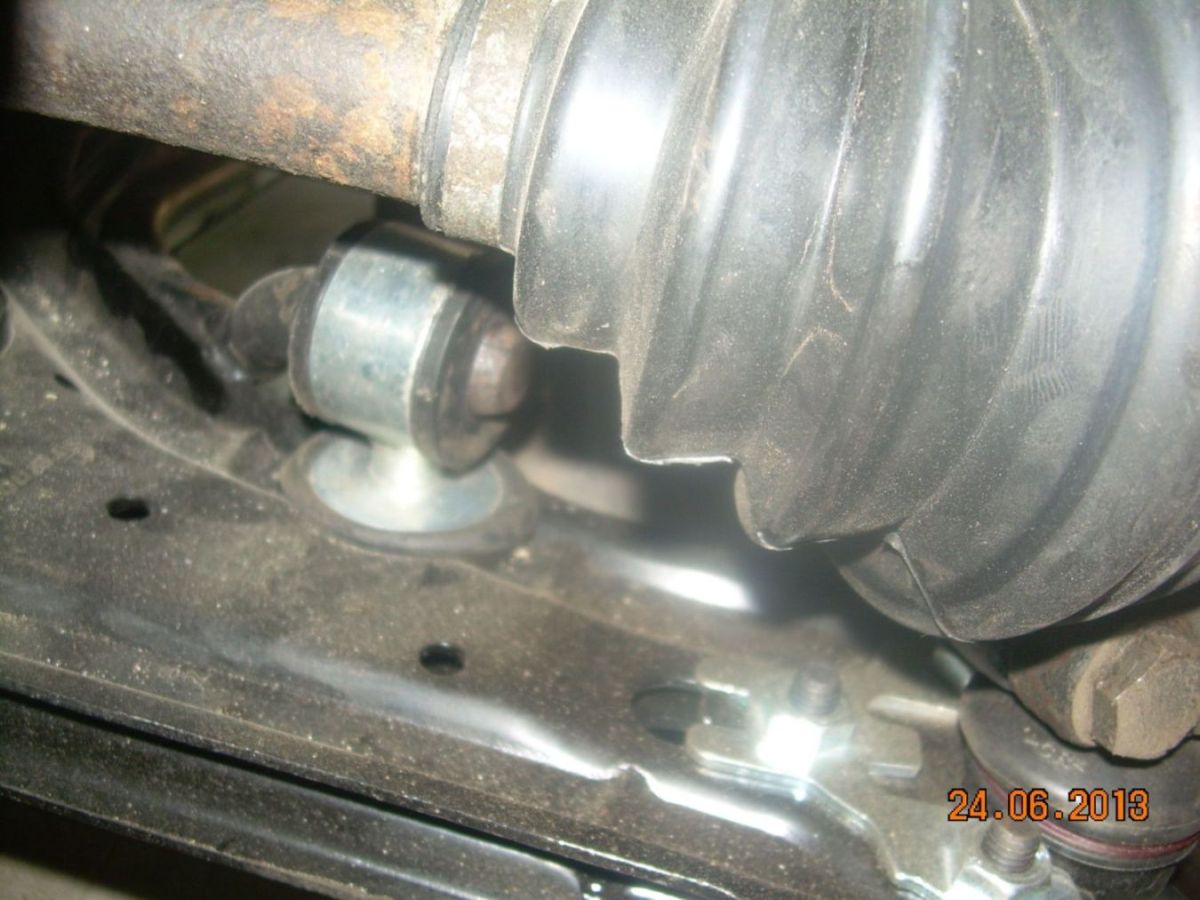

Всем доброго вечера!
Нужна помощь в указании моей ошибки - не могу понять где косяк!
При установке новых деталей возникли проблемы: пыльник привода упирается в стойку стабилизатора, фото ниже. По машине следующее - установлен PL взамен 1.6, установлен стабилизатор (который ранее отсутствовал), коробка 020 в корпусе DFQ (от Vento), привода с 100 шрусами.

Отправлено 05 February 2015 - 23:08 PM
у меня так же упирается когда машина под подъемнике висит, катаюсь без проблем
да? самое интересное, сняли с подъемника, на колеса поставили - при выворачивании колес влево - касается. Хотя автомобиль укомплектован только двигателем и на должное не опускается

#6 e404
Отправлено 06 February 2015 - 16:06 PM
пульник почему не до конца натянут?

Отправлено 06 February 2015 - 17:47 PM
привет! потому что когда доконца натянут упирается в стаб
#8 e404
Отправлено 06 February 2015 - 21:28 PM
палки от чего?
если вместе с кпп от венто...то в это и есть проблема :D
#9 Анрей
Анрей
  • 226 сообщений
  • Город:Курск
Отправлено 06 February 2015 - 23:13 PM
палки с джетты. прочел темку твою про палки - проверял также, как ты, вывод - палки то, что нужно:) они чуть короче чахлых

Отправлено 14 February 2015 - 07:54 AM
по мне так косточки стаба не доконца затянуты, они должны ниже быть, толи резинки уплотнительные китайские, толи ты не правильно поставил, шайбы на косточках прям в плотную к рычагу должны прижиматься. Плюс глянь подушки двига, убитые либо просевшие

на валу есть насечки под хомут.у тебя край пыльника к кпп выдвинут .проверь.

Отправлено 14 February 2015 - 12:11 PM
проверил - затянуты доконца, сами стойки стаба - китайские, подушки же оригинал. Подушки все три новые
как я видет по другим фото хомут должен быть на пыльнике около "утолщения", мы же специально сняли хомут и чуть сдвинули пыльник к колесу, иначе все было совсем плохо.
блин, не знаю, что и думать. Может ли подобное быть из-за невыставленного еще схождения?

Отправлено 14 February 2015 - 13:05 PM
стойки стаба, обрезать, укоротить переварить либо поменять-все это крайний выход, но действенный. У меня в плотную все сидело, визуально ниже было стойкам стаба
на 3 гольфе вот так выглядет
во на 2 гольфе
и может поможет
http://www.golf2club...а-стабилизатор/
Если судить по этой фото то у тебя, то у тебя шрус не натом месте, у тя шрус четко стоит в своем месте???
мож банально развал простебан жеско)? Если кулак завалить в друю сторону все буит ОК??? Задно и кулак наружу максимально вытащить там же позволяет шаровая, отверстия овальные.

Отправлено 14 February 2015 - 14:15 PM
что то пахнет колхозом.будто кронштейны стаба большие ,и не туда вставлены.у меня так же как на последнем фото.развал ни причем.вал короткий?шрус нормальный.?

Стойки стаба двух видов есть, и стаб наверное тоже короче и длиньше. Вот стойки пример:Прикрепленный файл  Безымянный.png   8.69К   6 Количество загрузок:

Отправлено 15 February 2015 - 12:08 PM
вставить кронштейны стабилизатора там вроде некуда больше - одно отверстие, насчет большие - хз.
если вал короткий, то почему, блин, все на свои места встало:) хз что и думать
шрусы нормальные
попробую померить стойку стабилизатора - какой она должна быть длины? я так понял у г2 и г3 они разного размера?
Шрус встал четко.
кулак-то завалить можно, но расстояние от стойки до рычага не изменится....
Парни, кулак вообще может на это повлиять? Кулаки стоят по 256 тормоза от пассата. Это может влиять? На них была ступица с "розеткой" под датчик АБС, а я поставил обычную. Могло ли это каким-то образом изменить расстояния?

Отправлено 16 February 2015 - 16:56 PM
ну ты же заметил по последнему фото ,что у тебя как бы вал короче-пыльник на кронштейн залез.

Отправлено 16 February 2015 - 17:10 PM
Ёпть, я ж выше дал пример стоек стаба что ещё надо по длинне они одинаковые а вот внешне, ухо смещено относительно штыря. У меня тоже 256 тормоза стоят и кулаки от пассата и ничего не задевает, но пыльник проходит буквально в паре мм от уха стойки стаба. Стоят те что вторые на фото.
