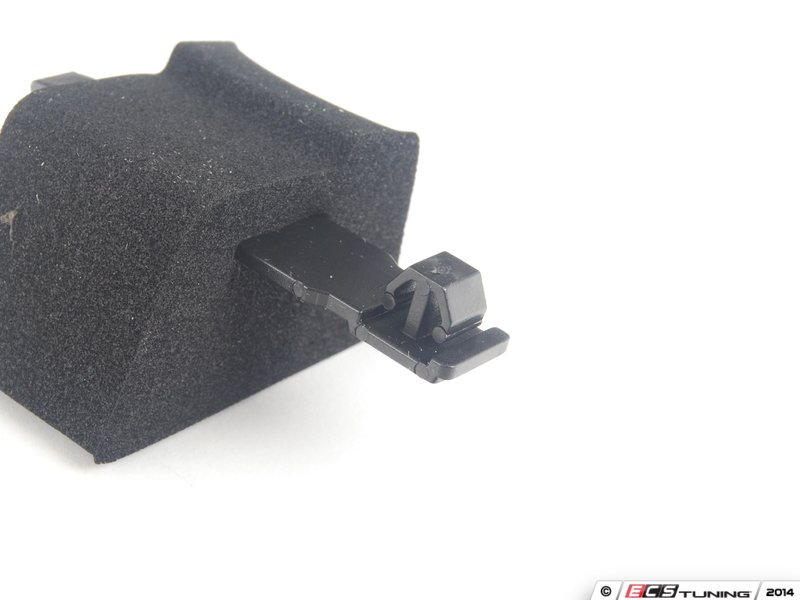

ВСе писс. Тему где такое спрашивают не нашел, если че готов перенести.
Вот та ситуевина, что большая резинка куда становится???
снять снял а откуда не помню, рядом резинка спецом фоткал чтоб не перепутали, она то в крыло идет и капот прижимается.
Вот она во всей красе, куды ее пихнуть то???

Точно снял? Может, враги подбросили дабы запутать?

дане, 2 штуки лежат в том че сам снимал)))
такие же видел продается от чериамулета под капот, но откуда в носке?

под капот и ставятся, в крыло вставляются с той и с другой стороны

яж для этого фотку и дал, то что в крыло вставляется, маленькая резинка, а больше место там нет, дырок нету более только одна под одну резинку.
 БОЛЬШУю КУДЫ???

#15 e404
Отправлено 12 February 2015 - 10:20 AM
Мда.
Че никто не знает???
http://www.elcats.ru...&SubId=81000120
только низкие (деталь 6)

Маленькая упор капота в крыло. Большой как у тебя не встречал. Хотя разобрал и собрал не один гольф2. От туда и инфа на 200%

191 823 713
Ограничитель хода капота
А это что такое???

  • Интересы:G2
Отправлено 12 February 2015 - 11:11 AM
Большие упоры стоят выше, на уровне панели с номером кузова.
в крыле? , в капоте?

Отправлено 12 February 2015 - 13:40 PM
там не упоры! поролоновые хреновины, которые пластинками пластиковыми пристегиваются к капоту.... и зимой постоянно примерзают к крыльям :D
нужны они для полной изоляции моторного отсека от водостока
