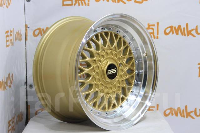

Всем привет. Хочу к лету прикупить диски, нужен совет. Нашел то, что хочется и за разумные деньги, но сверловка не гольфовская. Подскажите пойдут ли такие диски через проставки?https://www.avito.ru...i_bmw_449026682

дабы не плодить темы ,спрошу здесь если ТС не против . кто нибудь ездил на дисках 8J ,et20 , r15 и с резиной 195.55.15 (возможно 185.55.15)? мучаюсь вопросом не будет ли где-нибудь тереть . знаю что 7J точно влезут ,но хочется 8-ки

я так понимаю что про 9 джей и 16 смысла спрашивать вообще нет)
#6
Отправлено 03 June 2015 - 09:46 AM
если встает такой вопрос про 9ж*16, то не должно и мысли возникать о таких колесах.
в зависимости от вылета проставка + катанная арка либо пиленная кромка

ну то что сзади катать арки предполагаю конечно, просто хотелось бы увидеть рецепты готовых установок, размеры и прочее.Развальные пластины нужны нет, проставка сколько при вылете ЕТ20, резина какая наконец. Я понимаю что все строго индивидуально(

я че та про проставки при вылете меньше 35 не вкуриваю - колеса и так торчат на улицу больше положенного, а вы их еще на проставки пихаете О_о
понимаю там проставки на 43 и больше вылет напяливать...
примеров полно, и плодить это в каждой теме не вижу смысла
помимо цифр есть еще и знак, так то =)
+ влияет подвеска, в винты упрутся, в сток стойку нет (при правильном профиле будет четенько под чашкой)

когда там знак "-" стоит, так вообще речь о каких проставках?!
это как газель, у которой по одному внешнему скату на задней оси :D

да обычные проставки\адаптеры для изменения вылета\ступицы

Утоплено в арку - это вылет +45
