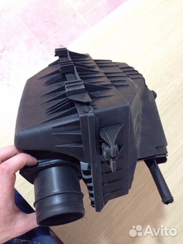

Прошу помощи, стоит двигатель от г3 2.0 8 клапанный и проводка вся с г3. Хочу поставить корпус фильтра от г2,т.к. От г3 не подходит по креплениям. В корпусе отверстие в два раза меньше под расходомер воздуха чем в г3. Думаю установить расходомер от г2,но там 4 пина, а в г3 три. Помогите советом, что можно сделать?!
Вот расходомер от г2
А вот от г3

Проще сделать переходник под расходомер.

на г3 был мотор 2е - реинкарнация ПБ с г2
воздухомеры у них одинаковые, за исключением буквы С в номере расходмера на г3.. которая всего лишь означает заглушенный байпасный канал для регулировки СО (на г3/б3 СО регулируется потенциометром)
позже данный мотор был ликвидирован и вышли АДЫ/АГГ на симосе и с расходмером другого типа
мало того что сами впрыски там не взаимозаменяемые, так и расходомеры вообще не совместимы.
поэтому поставить на указанный выше мотор расходомер с лопатой никак не получится
а теперь открываем каталог чери-амулет... и видим там случайно нужный нам короб фильтра A15-1109110
но как видим есть нюанс - коробка больше похожа на короб от РП...
вид с другого ракурса как бы намекает, что патрубок на стороне гофры съемный
и что-то подсказываем мне, что туда отлично должен встать расходомер АДЫ :D

Пошёл дешёвым вариантом, так как сказал Wana, сделал переходник. 8016a6e39764.jpg

У тебя дизель что ли был? Такой узкий воздухан О_о
