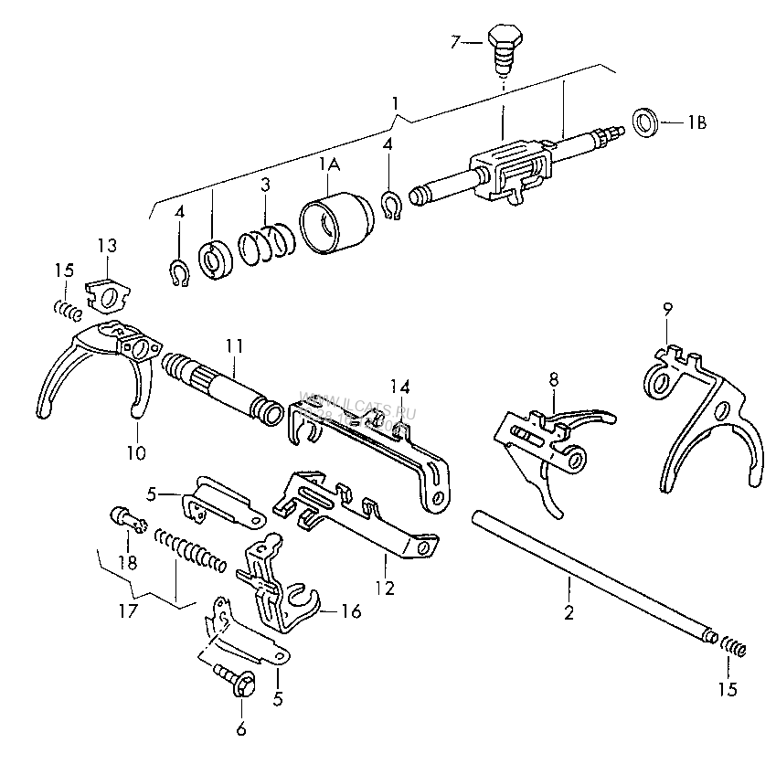

Всем привет , долго гуглил но так ответа и не нашел, суть такова потекла прокладка под номером 18, и крышка под номером 22,Сальник 23 суть вопроса такова
1. При снятии картера не снимая кпп с авто есть ли какой либо риск? или тонкости?, Так же механик с работы имевший опыт предупредил что при сьеме крышки могут возникнуть проблемы с валом переключения кпп ( тот что с пружинкой справа)
2. На оригинальную крышку круглую жаба душит как заменители ЖПгрупп , Мейл, Ханс Прайс?
3. Стоит ли попутно менять выжимной/шток
4. Момент затяжки болтов
5. Как определить какой сальник стоит? т.е. с литерой D или F?
Вот пружинка та что справа, получается при снятии самого картера вал может сдвинуться и что то там внутри по словам механика упадет в коробке с него и будет болтаться

сосна говоря если этот вал как либо пошевелится то вилки выбора спадут с него как я понял из картинок 5484.jpg
121311860.png&scale=100&hash=3367c2a1000
Вот сосбна вал под номером 2, и с него могу спасть вилки 8,9,12???

Снимай,не бойся, если за вал не тянуть, то сам он не выпадет,
прокладку не ставь, собери на хороший герметик,
заменители круглой крышки вполне ничего-запрессуй с герметиком , все будет ок
сальник любой-это один и тот же , была замена номера
выжимной можно оставить если проблем с выжимом не было
шток вынуть, промерить длинну, инфа в клубе есть, принять решение по результату замера
вроде все доходчиво обьяснил
1-почему не ставить прокладку?
2-ты какой фирмы ставил?
3-сальники все таки отличаются хотя по сути сальник он и в африке сальник
Хм а ты сам делал? можно ли как то застопорить вал? вроде слышал что если включить заднюю то валы заблочатся

Прокладка-пережиток прошлого, их ставили когда не было хороших герметиков, все кпп примерно с 92г на герметике
ставил что попадало, ни разу проблем не было
сальники чем отличаются не знаю, никогда этим голову не забивал, если ваг сменил номер, может что то в нем изменили, а может и нет, ставить можно и тот и другой
Сам делал, очень много, у меня свой автосервис,какой вал ты имеешь ввиду, если ось на которой вилки-то нельзя, она абсолютно гладкая, и взять придержать или застопорить ее негде да и не за что( и незачем) ее придерживают вилки своим весом ,а на машине она стоит горизонтально, и выпасть не стремится, главное аккуратно снимать крышку ,( строго по оси коробки, не перекашивая) чтобы не зацепить ее за пружину и не вытянуть

напиши еще алгоритм установки пружины с валом вилок на место ;)))

два года назад перебирал коробас. сальники ставил все виктор рейнц. крышка жипи груп. вместо прокладок герметик автосил серого цвета. и не потому что дешевый а потому что лучше хваленых абро  ликви моли и иже с ними. за два года полет нормальный.

Как я понял, тогда получается можно полностью крышку и не снимать? просто если нет прокладки то можно и не снимать.
Спасибо за ответы)
к сожалению это только разборка кпп(
