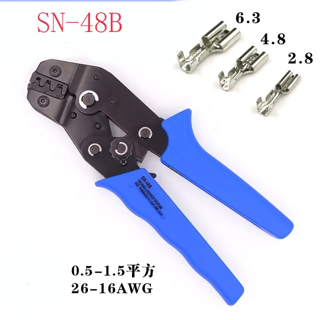

Пришли мне неплохие китайские клещи. Буду трясти проводку. Такой вопрос. Нужно закупится проводом. В гольфе я так понимаю основные провода 1,5 1 и 0,75? Какие марки посоветуете может взять обычного ПуГВВ. Может есть артикулы автопроводов для экзиста метров по 10 и артикулы клемм? Подскажите. Спасибо.
