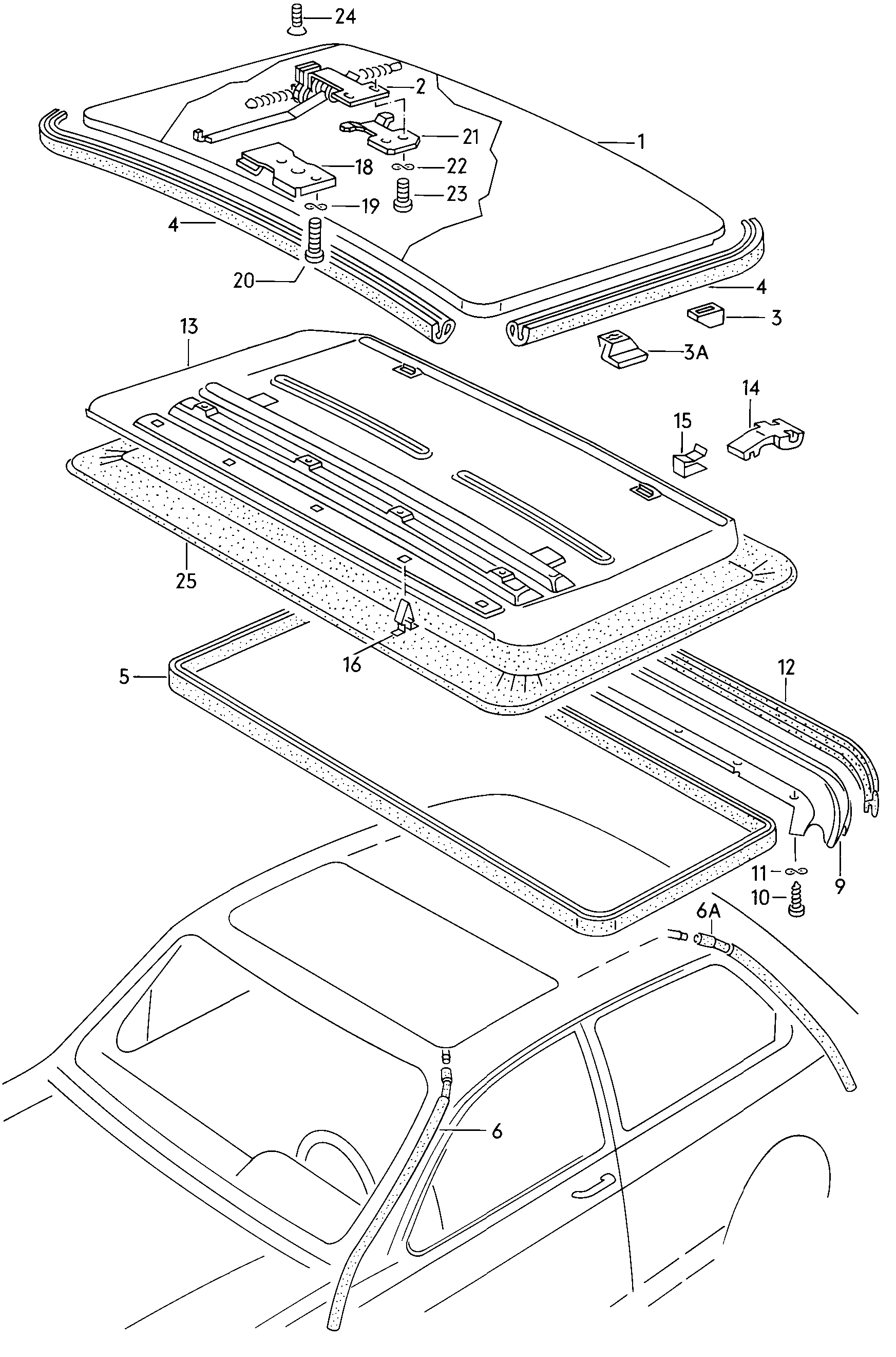

Течет в багажник вода. В дождь. Напишите кто какие знает источники попадания воды. Спасибо.
А много вариантов? Уплотнитель ляды, фонари..
+ перебитая трубка омывателя, если пользуешься в дождь..
#283
Отправлено 26 April 2018 - 22:33 PM
+ сливы люка.
