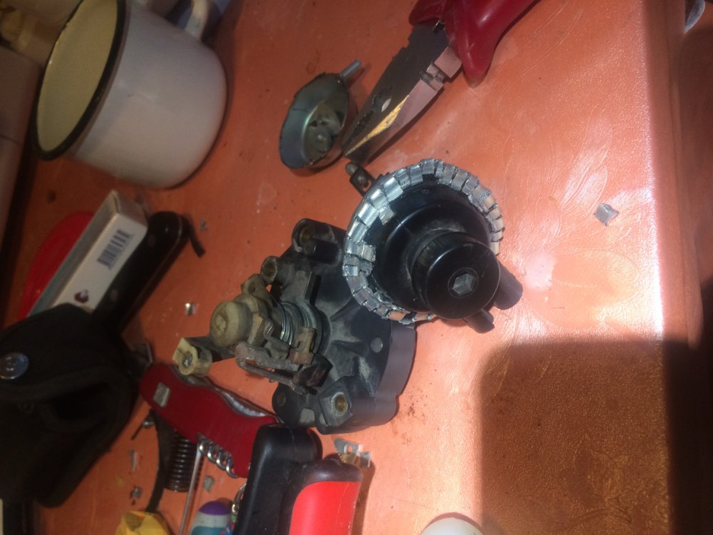

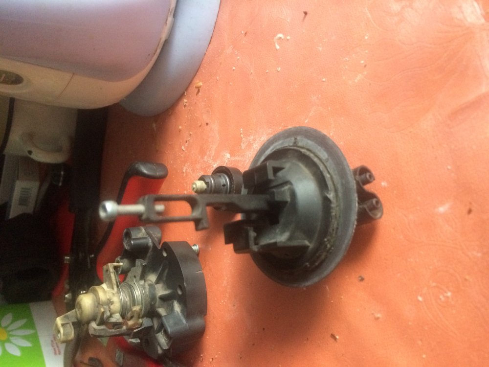

2ЕЕ не советую. Во-первых неизвестно его состояние (его и его "мозгов"). Во-вторых без серьёзных переделок он не встанет (проводка, лямбда-зонд и т.п.). Если у 2E2 накрылась мембрана трёзпозиционника, то она меняется в гаражных условиях. Тынц.

я на 2е3 ремонтировал мембрану. всё реально
https://cdn.photohol...1e6e7f1/i1000/0
https://cdn.photohol...b676cc2/i1000/0
