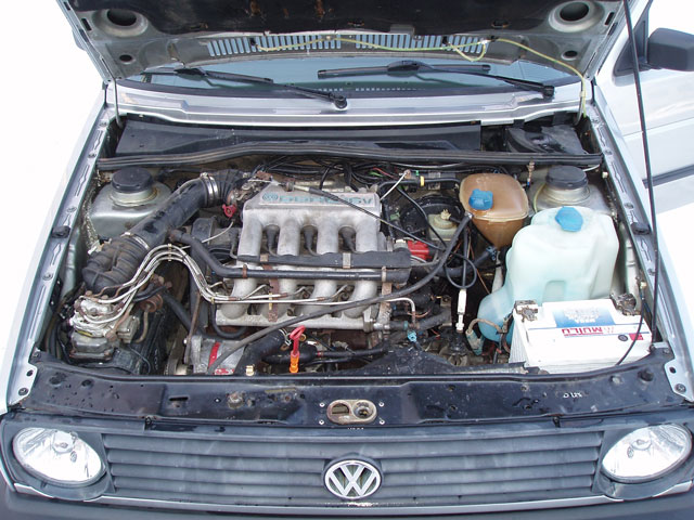

Вот нашел себе такой бачок. Сравнив ешл с маленьким я понял, что они походу должны висеть на разных сторонах. Если у меня в 1,3 места много, то как такой бачок вешали в 1,8. У когонить есть фотки заводского расположения такого бачка?

он вешается на штатные места от стандартного (4-х литрового)
зы при нахождении подобного девайса необходимо вместе с ним найти и все резиночки, полный список можно найти если поюзать поиск

Мех спасибо за фото.

В поиске рыл всеми вариантами типа: бачок, бачок омывателя, 9 литров, большой бачок. Но чото нихрена дельного не нашел...
Основная проблема использования ПОИСКА в том, что никто не хочет учиться им пользоваться.
Забей строку +омывател* +литр*
И выбери раздел поиска "Ремонт и обслуживание"
Результаты- 6
Например: http://www.golf2club...a...=&pid=10168
"А у меня, с K-Jetonic, там руку некуда всунуть....
Поэтому купил штатный бачок от Гольф-2 с омывателем фар...
Емкость 9.2 литра:)
Вот каталожные номера и цены по exist:
Бачок 191 955 453 A 34,41$
Крышка бачка 1K0 955 455 3,51$
Уплтнитель насоса омывателя фар 431 955 465 A 1,61$
Уплтнитель насоса омывателя стекла 443 955 465 0,36$
На следующей неделе приобрету комплект Скиф, и буду ставить:)"
