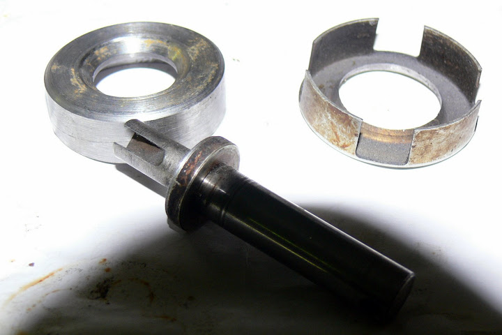

#690 People
Отправлено 28 May 2010 - 18:41 PM
чет я немного озадачен,пришел к токарю и попросил выточить шторку на трамблер,он сказал что оно долго непроходит,что нужно закалить вал(ну типо шторка и вал чтоб одной деталью выточить). кто делал отзовитесь.правда надо закалять или все же достаточно отполировать и все

Отправлено 28 May 2010 - 18:46 PM
достаточно акуратно прихватить сваркой

Отправлено 28 May 2010 - 19:35 PM
я обычно вытачиваю вал со шторкой как одно целое.

Отправлено 28 May 2010 - 23:30 PM
Не экономно в плане расхода металла. Я делаю иначе: срезается штатная шторка на токарном станке таким образом, чтобы остался небольшой паз на который напрессовывается новая, выточенная, шторка. Паз этот нужен для того, чтобы отцентрировать шторку. Дальше она просто прихватывается к валу несколькими точками сварки.
pic: http://picasaweb.goo...427730059473186

Отправлено 29 May 2010 - 01:27 AM
Точил вал со шторкой,потом закалка.

Отправлено 01 June 2010 - 03:38 AM
выпрессовывал старую шторку, потом точил новую, запрессовывал на вал.
