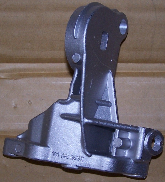

товарисчи, подскажите номерок опоры КПП...???
#16 golfisgood
golfisgood
  • 522 сообщений
Отправлено 06 November 2008 - 18:48 PM
http://content.foto..../293/i-1567.jpg
#17 cyber
cyber
  • 826 сообщений
  • Город:ЧГ
Отправлено 07 November 2008 - 09:58 AM
этож кронштейн КПП, а я про резиновую опору...
