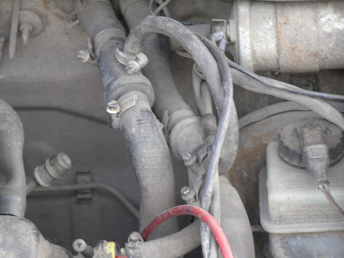

У меня Golf 2 1.6 бензин. Недавно поменял термостат. Отопитель в салоне греет нормально, но как только температура достигает 90 градусов и выше - резко начинает дуть холодный воздух. При этом радиатор и нижняя трубка холодные, а верхняя трубка горячая. Помогите разобраться с проблемой

Клапана на входе печки присутствуют? Вот так вот они выглядят http://driveart2005....lapan_otop1.jpg Пройдись поиском по форуму на эту тему.
Да клапана на входе печки присутствуют. Проверил термостат на 90 градусах, нижний шланг и радиатор были горячими, точно также как и верхний шланг. Можно сделать вывод, что термостат работает.
Там стоит термостат ,который при перегреве закрывает поток ОЖ к печке чтобы тебя не обдало кипятком.
Прыгай от этого.
Прыгай от этого.
Что мне нужно сделать?
Включить голову
1 Убрать клапана и поставить вместо них трубки.
2 Купить новые
Ты уверен что температура 90 ?
Может приборка врет ,а гольф твой в это время кипит?
Если температура больше 100 срабатывание этой защиты - это вопрядке вещей.
