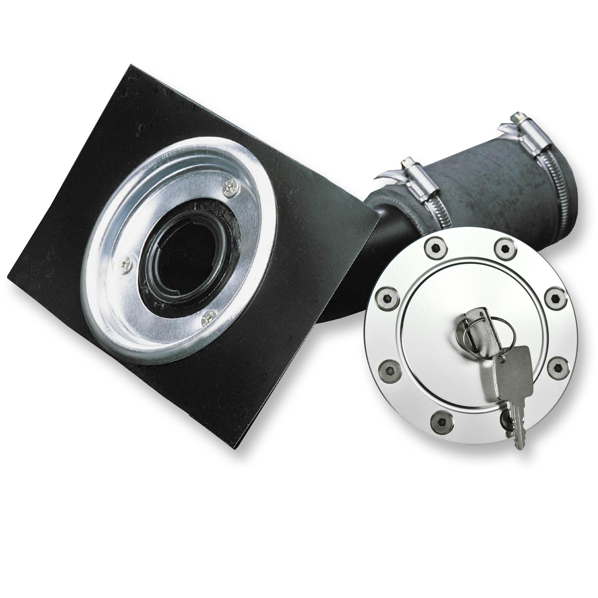

Собственно пора занятся кузовнёй, нужно варить и красить область лючка бензобака, и пришла в голову мысль, не поставить ли мне горловину бензобака от мотоцикла типа как на спорт. машинках. Кто нибудь этим занимался? Стоит ли? Где найти мотоциклетную горловину?
для информации: в спортивные машины ставятся вовсе не мотоциклетные горловины, а специально для этих целей изготовленные. И по сути представляют из себя воронку с крышкой. Со специальным же баком соединяется шлангом. Пару раз такое делал.
А как ты планируешь отпиливать горловину у родного бака?

Цитата(salvador @ 14.10.2009, 7:33) <{POST_SNAPBACK}>
+1
горловина с мотика дорого выходит.
ищи спарко\порноспорт
или если уж понравится от ТТ лючек
Лол.. как раз ГОРЛОВИНА СПАРЦО выходит дорого!)))
А кусок бака можно купить на моторазборках за копейки.
У меня вварен от кавасаки.
вот таким он мне достался.
был снят с аварийного бака ,которые вроде как даже не ремонтируют.

друг ставил на 8 даже очень неплохо мото лючек смотриться бак купил за 20 уе лучше чем авто лючек удобнее

я тож если чесно задумывался о таком поступке(ну всмысле не как на фото,а с мотика лючек купить) но вот меня смущает один момент... а точнее НОРМАЛЬНАЯ состыковка его с баком... кто снимал тот поймет
Вот и мне интересно, как это можно замутить.
Если не трудно, можно небольшой FAQ по установке!
