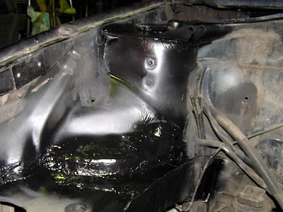

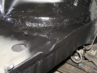

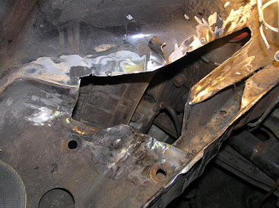

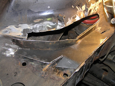

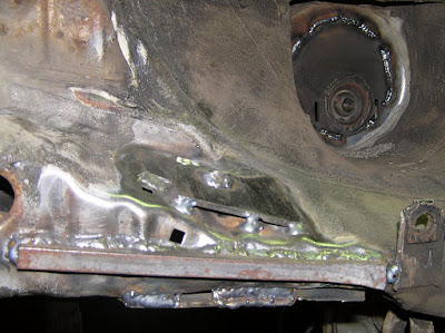

Вырезанная гниль на лонжероне и правой правой арке + нижняя часть заплатки
<a href="http://picasaweb.goo...edwebsite"><img src="http://lh4.ggpht.com...0/P1220015.JPG" /></a><a href="http://picasaweb.goo...edwebsite"><img src="http://lh4.ggpht.com...0/P1230017.JPG" /></a>

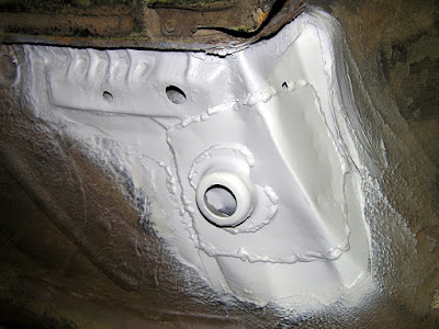

К лонжерону с обеих сторон на всякий случай приварили квадратную арматуру, а так-же на фотографии видна втулка и усилительная пластина для 4й, боковой опоры КПП
<a href="http://picasaweb.goo...edwebsite"><img src="http://lh5.ggpht.com...0/P1250004.JPG" /></a><a href="http://picasaweb.goo...edwebsite"><img src="http://lh6.ggpht.com...0/P1250005.JPG" /></a>

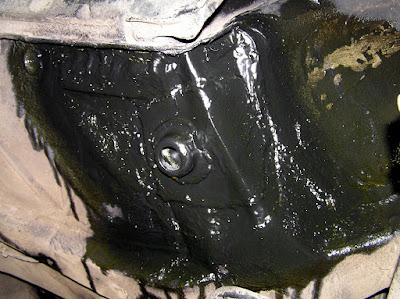

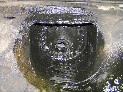

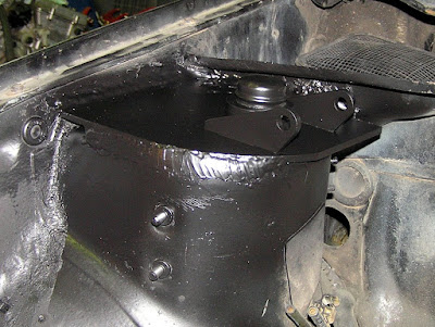

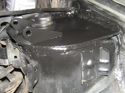

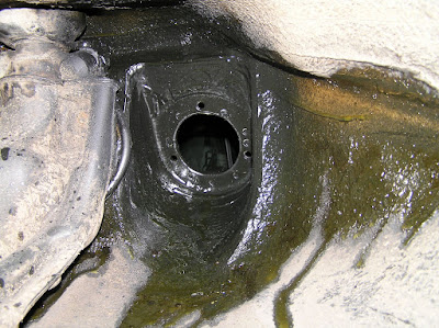

Передняя правая арка, сгнило на сквозь место под-домкрат, пришлось опять вырезать всю гниль и заваривать. А на второй фотке видно как все происходило, сначала одна сторона, потом другая.
<a href="http://picasaweb.goo...edwebsite"><img src="http://lh3.ggpht.com...0/P1260037.JPG" /></a><a href="http://picasaweb.goo...edwebsite"><img src="http://lh5.ggpht.com...0/P1250007.JPG" /></a>

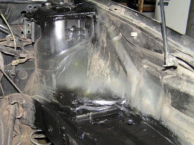

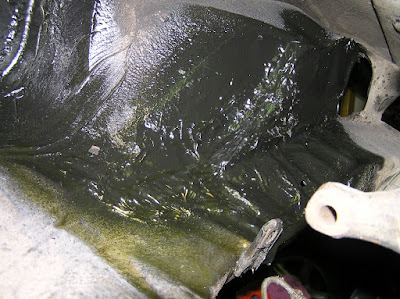

Грунтовка, герметик, антигравий и мовиль.
<a href="http://picasaweb.goo...edwebsite"><img src="http://lh6.ggpht.com...0/P1270048.JPG" /></a><a href="http://picasaweb.goo...edwebsite"><img src="http://lh5.ggpht.com...0/P1270051.JPG" /></a>
<a href="http://picasaweb.goo...edwebsite"><img src="http://lh5.ggpht.com...0/P1270052.JPG" /></a><a href="http://picasaweb.goo...edwebsite"><img src="http://lh5.ggpht.com...0/P1270050.JPG" /></a>
Снаружи просто прокрашено из баллончика грунтовкой и черной краской.
<a href="http://picasaweb.goo...edwebsite"><img src="http://lh3.ggpht.com...0/P1270054.JPG" /></a><a href="http://picasaweb.goo...edwebsite"><img src="http://lh4.ggpht.com...0/P1300001.JPG" /></a>
<a href="http://picasaweb.goo...edwebsite"><img src="http://lh3.ggpht.com...0/P1300010.JPG" /></a><a href="http://picasaweb.goo...edwebsite"><img src="http://lh5.ggpht.com...0/P1300011.JPG" /></a>
<a href="http://picasaweb.goo...edwebsite"><img src="http://lh6.ggpht.com...0/P1310022.JPG" /></a><a href="http://picasaweb.goo...edwebsite"><img src="http://lh6.ggpht.com...0/P1300016.JPG" /></a>
<a href="http://picasaweb.goo...edwebsite"><img src="http://lh4.ggpht.com...0/P1300012.JPG" /></a><a href="http://picasaweb.goo...edwebsite"><img src="http://lh6.ggpht.com...0/P1310019.JPG" /></a>

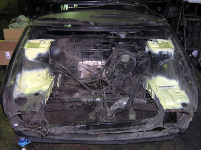

На данный момент уже установлен мотор и ведутся работы по электрике и шумоизоляции салона. Скоро поедет!

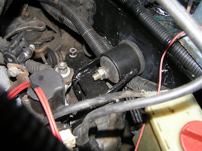

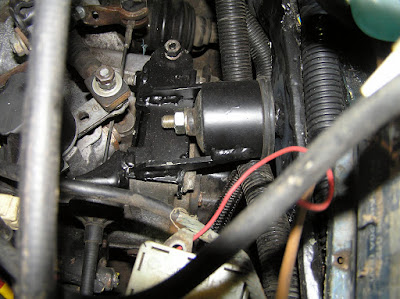

Дополнительная опора двигателя
<a href="http://picasaweb.goo...edwebsite"><img src="http://lh4.ggpht.com...0/P2090024.JPG" /></a><a href="http://picasaweb.goo...edwebsite"><img src="http://lh6.ggpht.com...0/P2090025.JPG" /></a>

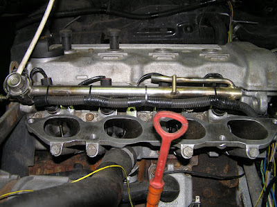

Адаптированная топливная рампа от 1.8T под ABF ресивер.
<a href="http://picasaweb.goo...edwebsite"><img src="http://lh4.ggpht.com...0/P2040002.JPG" /></a><a href="http://picasaweb.goo...edwebsite"><img src="http://lh4.ggpht.com...0/P2040007.JPG" /></a>

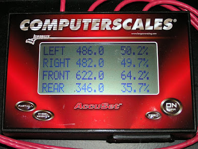

Взвесил сегодня Чахлика. Голый кузов с люком, на подвеске с тормозами и движком 16v/02A + 30 литров в баке и докатка - 824кг, развесовка 60/40.
Без мотора и кпп весит 650кг. Потом посмотрим что получится с собранной мордой, салоном и lite-шумкой.
конец многолетним спорам )

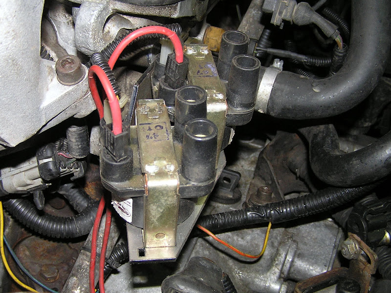

<a href="http://picasaweb.goo...edwebsite"><img src="http://lh4.ggpht.com...0/P2190012.JPG" /></a>
<a href="http://picasaweb.goo...edwebsite"><img src="http://lh3.ggpht.com...0/P2190013.JPG" /></a>

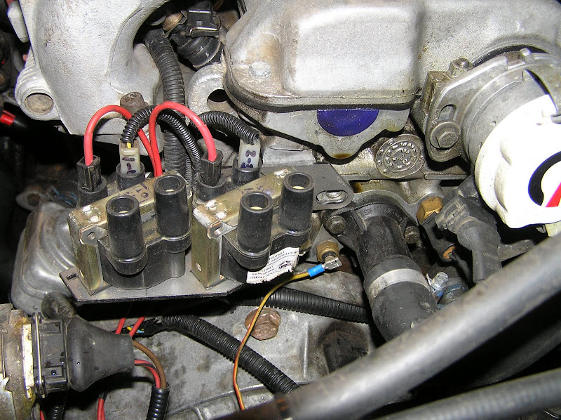

Отправлено 19 March 2010 - 02:49 AM
<a href="http://picasaweb.goo...edwebsite"><img src="http://lh3.ggpht.com...0/P1010002.JPG" /></a>
