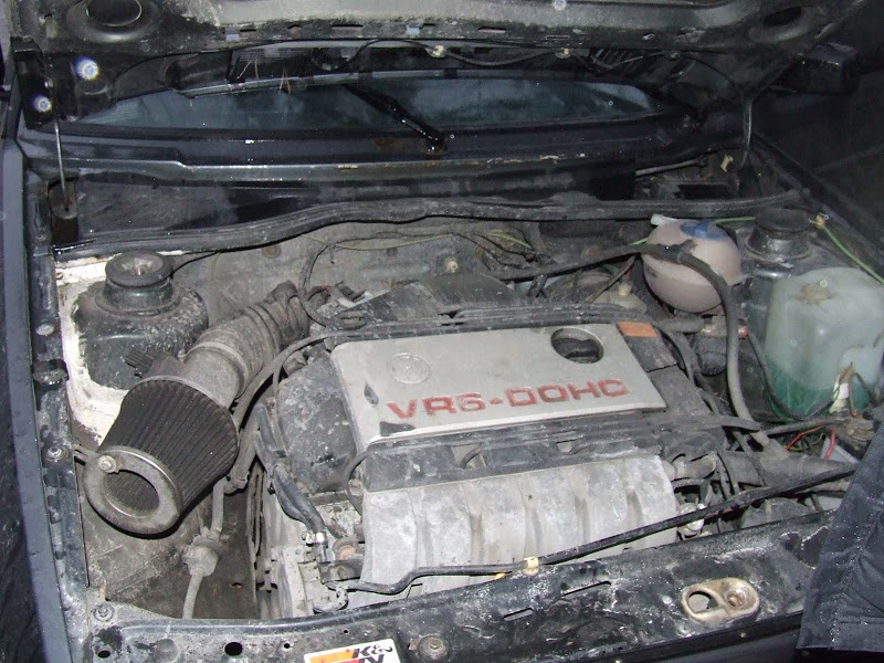

Отправлено 03 March 2010 - 21:51 PM
гольф 2 синхро вр6 2,9 БЫЛ сочинён у меня
