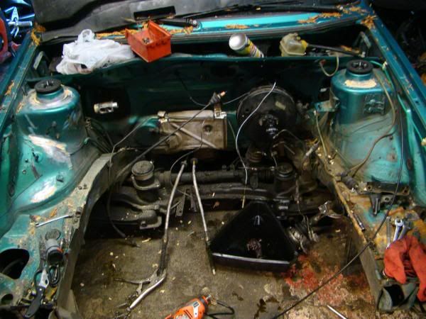

Большое спасибо за подробный ответ ! Да...теплоэкран этот я покупать точно не буду - он почти 6 тыс.р. стоит. А плашки эти (или шайбы) я заказал на экзисте....правда на картинке они выглядят скорее эллиптическими. А это что за бренные останки на фото ?
походу это выборка ништячков так сказать грифоны на теле мертвой антилопы

не угадали, это просто установка вршастого, наткнулся на фото решил показать тебе наглядно)))
