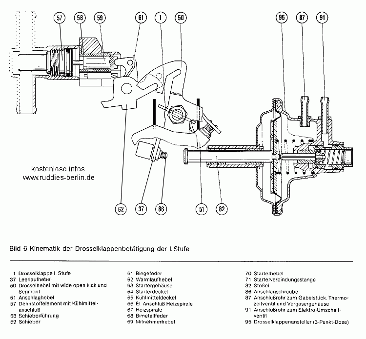

карбюратор питбург 2е2 обламал одну приблуду на карбе подскажите как она называеца и продаеца ли она отдельно
так понел что связано чтото с тасолом

026 129 243 C
027 129 243
обрадуйся цене :D
в элькатсе почему то обозвано тензодатчиком...
в английской версии wax thermostat

Врать не буду, пока не мега знаток, но чувствую со своим носком скоро им стану!))) Посмотрел по схеме очень похожа на термостат дроссельной заслонки первой камеры, вообще штука нужная, на разборках поищи должна быть, новая в ряд ли будет! Если не ошибаюсь нужна она чтобы мотор сбрасывал обороты при нагреве, но и ошибаться могу!

это термостат, который что-то перекрывает, надо лезть в устройство карба... а это ща влом :D

это термопривод дроссельной заслонки,принудительно держит ее приоткрытой на холодном моторе,с повышением температуры антифриза шток выдвигается и освобождает лапку которая держит ДЗ и регулировочный винт на другом конце оси ДЗ падает на шток 3-х позиционника и -вуаля -стабильные холостые на прогретом моторе
особенно полезен зимой

4.07272.06 = 10mm / 4.07272.07= 12mm
(номера пирбурга)

новый корпус делать - он не играет роли особой, главное чтобы сам термостат сидел там правильно и омывался ОЖ
хоть из поксипола слепить ;)))
вот тут есть ман по калибровке темростата - http://vwts.ru/forum...hp/t205458.html
так что можно пойти на разборку и купить там либо сам термостат либо карб в убитом состоянии за муку и отремонтировать свой агрегат
