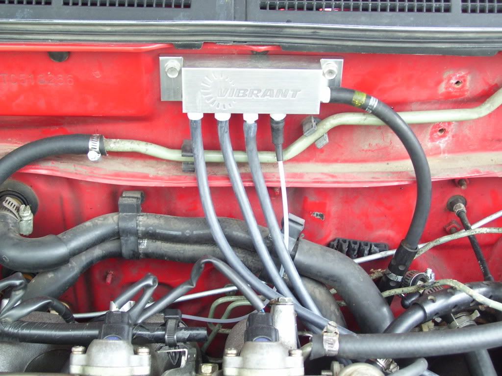

если от каждой заслонки протянуть трубочку до вакуумного блока, а оттуда уже на рдт, ваккумник и дад, то дад будет корректно работать? типа вот такого блока
Нет, для мапа нужна отдельная магистраль, но к ней допускается подсоединение рдт.

Мапа это что?Нет, для мапа нужна отдельная магистраль, но к ней допускается подсоединение рдт.
