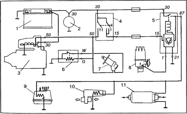

Главная фишка в том, что задача РУДа состоит вовсе не в создании сопротивления в электрической цепи, а поддержание требуемого Управляющего Давления топлива (РУД - Регулятор Управляющего Давления).
Так что наличие там какого то сопротивления, говорит только о том, что нагревательный элемент внутри более менее жив. А к работоспособности РУДа практически ни как не относится.
Исправность РУДа определяется путём измерения давления топлива на нём, в разных режимах.

Есть конечно :)А разве на K-Jet нету клапана добовочного воздуха, который отвечает за прогревочные обороты? У меня небыло прогревочных, пока не заменил его. ( тот, который находится под ресивером )

при запуске холодного двигателя отсутствуют прогревочные обороты, поэтому приходиться давить на педаль газа. По мануалу проверка клапана сводится к проверке сопротивления на нём, в моём случае сопротивление 12Ом, должно быть 20-24ОМ. Подскажите пожалуйста кто-нибудь менял этот клапан или пытался ремонтировать? Так же этот клапан зовётся РУД (подсмотрел в других темах)
Тебе нужно замерить давление топлива в верней камере дозатора поэтому нужно присобачить манометр на трубке которая идет от дозатора к РУД на хол. двигателе 20 гр давление должно быть 1 бар.
Для того чтоб ты понял чем хол. двигатель тем меньше должно быть давление ( мин. по моему 0,5 ) тем самым лопата поднимается легче и за счет этого появляются повышенные обороты на прогретом двигателе давление должно быть 3,4-3,8 бар
Сначала мерь давление потом подскажу дальше что делать

Ты либо путаешся в названиях, либо клапан доп воздуха у тебя не от GX с K-Jetronic'ом (а от KR, PL, PB или PF, но тогда должен быть и мозг от него), либо у тебя не GX с K-Jetronic'ом, либо сам не совсем понимаешь что делаешь.выяснили почему клапан доп. воздуха открыт, всё из-за релюхи, перегорело пару резисторов, знакомый электрик пытается реанимировать его.
Во первых клапан доп. воздуха очень инертная деталь если ты снимешь с него питание то сразу ничего не произойдёт (обороты не упадут), а будут опускаться плавно в течении минуты. А на прогретом, снятие напряжения, вообще ни как не скажется.
Во вторых, в GXовском K-Jetronic'е этот клапан не имеет ни какого хитроумного управления, на него просто подаётся +12 (на нагревательный элемент внутри него) и держится там всё время пока работает мотор. Кроме того по той же самой цепи +12 идёт и на РУД и на Бензонасос. Так что если бы что то случилось с единственной релюхой, которая там есть, то машина бы, вообще не завелась.
9 - РУД
10 - Клапан Доп. Воздуха
11 - Бензонасос
