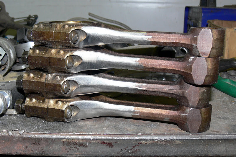

Отправлено 13 January 2011 - 19:17 PM
Вроде так(растояние должны быть одинаковые)Маховик с диском сцепления....как центровать его так и не понял...всю жизнь ставил наглаз и коробка попадала нормально
А шатуны все 4 обточили или один?
Какой фирмы маслонасос?
Тарелка которая сцепление выжимает старая?

#215
Отправлено 13 January 2011 - 19:39 PM
аотвечу за комраде насос манлеВроде так(растояние должны быть одинаковые)
Заглушка трамблера сток или самодельная?
шатун один
заглушка сток

Отправлено 13 January 2011 - 21:00 PM
Ну это на самом деле тема то уёвая со спилом шатуна...аотвечу за комраде насос манле
шатун один
заглушка сток
Насос абф не ставил?

Отправлено 13 January 2011 - 21:17 PM
а почему тема куёвая со спилом шатуна
#218
Отправлено 13 January 2011 - 21:20 PM
Ууу лучше бы родной оставили. Я разбирал мотор после крд с новым насосом мале выработка на шестеренках была больше чем у родного и это после пробега 10тыс.км.аотвечу за комраде насос манле
шатун один
заглушка сток
Почему не сделали так? Или п... на развесовку?
(С)LogDog
#219
Отправлено 13 January 2011 - 21:41 PM
Не обращай внимание, там развесовку изначально и так пришлосьбы делать, она у вага куёвая.
Так если она у вага куевая почему не сделать хорошую? Весы 1,5кр стоят. Мотор разобран, что мешает?Чёт не понял....насос не оставили родной ибо производительность нужно было увеличить, поскольку ещё и турбина появилась и маслокуллер. Это насос Мали от АБФ с большеми шестернями. Не понял по фото, что сделали с шатунами(наверно облегчили), но снял я шарошкой может грам отсилы. Если видеть где пилить, то там просто раз чиркануть рашпилем. Ради 1 гр развесовку делать....ну не знаю.
Имел ввиду но что ф. мале делает низкокачественные насосы, лучше поставить б/у оригинал.
