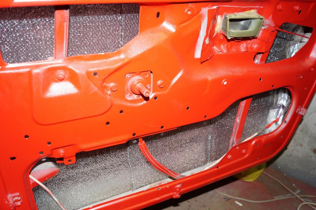

Решил что не буду брать пример с микаяна и *бану шумку и вибру везде и в слой.

Автор Акцент крутая штука, но не боишься, что воды впитает на дальней стенке двери (фото)?
Читал что для музыки делают на дальнюю стенку (к улице) вибру потом объем "закрывают" той же виброй (тех отверстия в общем) потом акцент, а на карту двери изнутри черный мягкий (вроде битопласт)... а так как он "работает" с шумом со стороны мягкой части, а не клея то его и клеят на внутреннюю часть карты заодно и как антискрпип...
А если до музыки пофиг, то внутреннюю стенку спленом поверх вибры... сплен типа не впитывает влагу... а еще вроде сплен пихают где запаска,,,
Так же как у тебя сделал акцентом арки, еще и внутри поверх вибры... пластиковые накладки (на арки опора сидений) встали но пластиковые клипсы не застегнулись, а у тебя как?

НУ как же отчетливо виден Акцент, вон куча мелких игололочек пробито, что бы звук затухал внутри и не отражался... это же не дешевый барьер... где пузырьки закрыты...
#454
Отправлено 17 November 2015 - 21:14 PM
Он воду не впитывает, проверил до поклейки. Вода просто стекает, а вот сплен говорят может воду набрать...НУ как же отчетливо виден Акцент, вон куча мелких игололочек пробито, что бы звук затухал внутри и не отражался... это же не дешевый барьер... где пузырьки закрыты...
Пластик еще не вешал. Будем заставлять что бы защелкнулись, вроде акцент очень поддатливый...Так же как у тебя сделал акцентом арки, еще и внутри поверх вибры... пластиковые накладки (на арки опора сидений) встали но пластиковые клипсы не застегнулись, а у тебя как?
