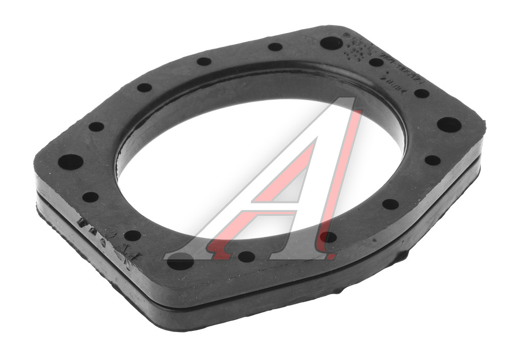

Стандартную прокладку от вазовской кастрюли ставишь, и никакого колхоза не надо, плотно и высоко. Она высотой около 10 мм.
Штуцер на трамблер глушится. Штуцер КГ подключается к черепахе, на ней есть соответствующий штуцер.

Такую и поставил, точнее половину от нее. И все равно не хватает высоты шпилек.

Это не то польто. Возьми в тазомаге прокладку как на картинке (у тебя кольцо какое-то непонятное - это не стандартная прокладка). Резать ничего не надо. Ставиш прокладку (на рис под №3), сверху черепаху. Шпилек и не будет хватать, поскольку на москораде для крепления черепахи специальные длинные гайки, похожие на болты (на рис под № 7):
Не найдешь эти гайки, ну возьми винты М5 длинные, крепи ими, или сделай из них шпильки подходящей длины. У меня с такой прокладкой и с винтами все стояло, не отваливалось, и подсос без нареканий работал.
