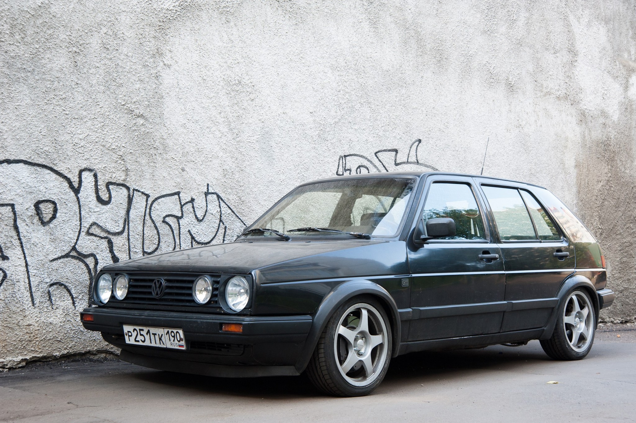

и еще получил на днях фотку неплохую, папарацци подловили:

Фольксваген Гольф Черный.:-)
#1186
Отправлено 23 March 2014 - 22:53 PM
красава)) как в старых журналах)))) четко выглядит!
P.S. 17 16.5 - нехилая компрессия!
