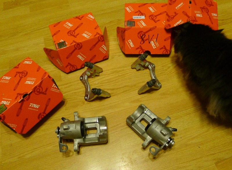

Тормоза задние я обновлю, давно припасено пара железок: http://content.foto....ov/97/h-418.jpg
Да там не только железки, а ещё и материал для чехлов на сидушки ![]()
