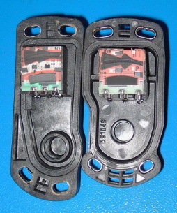

короче вот такая хренота:
называеться потенциомер напорного диска.
в инструкции перечислены следующие моторы: AAR, NG, NF, 9A, ACE, AAD, 3A
спасибо, но честно говоря не понимаю от куда эта хрень)
с паука?

#31 jetta2_coupe
jetta2_coupe
  • 2142 сообщений
  • Интересы:неизвестны
Отправлено 11 April 2013 - 10:10 AM
эта штука ставиться вместо родного потенциометра который на лопате висит

#33 People
Отправлено 11 April 2013 - 16:09 PM
если я ниче непутаю и с памятью у меня порядок,то на ке дозатор алюминиевый так вот на дозаторе выход со стороны мотора вроде разьем на 3 пин такой же точно как на фото устройства что выше,и вот при накрывании штатной бадяги(подозреваю там что то типа датчика положения дросельной заслонки)ставят эту штуку,ну и исходя из фото я делаю вывод что данные она берет откудато из впуска на основе разряжения.вот как понял это я,если это так то штука весьма полезная,
хочу поинтересоватся какова цена сего девайса? вообще если заниматся ке то считаю эта штука мастхэв)

хотя вот посмотрел картинки,бывает от крыла а бывает нет разьем,от чего так я хз

Отправлено 11 April 2013 - 16:23 PM
дада кажисть пипл верно все описывает
именно так он и работает.
мы его продаем с магазина за 6 тыщ
но я думаю что если нарыть от производителя - то будет дешевле
вот эта херь являеться датчиком положения напорного диска на AAR
и она изнашиваеться
вот как то так она выглядит на дозаторе
