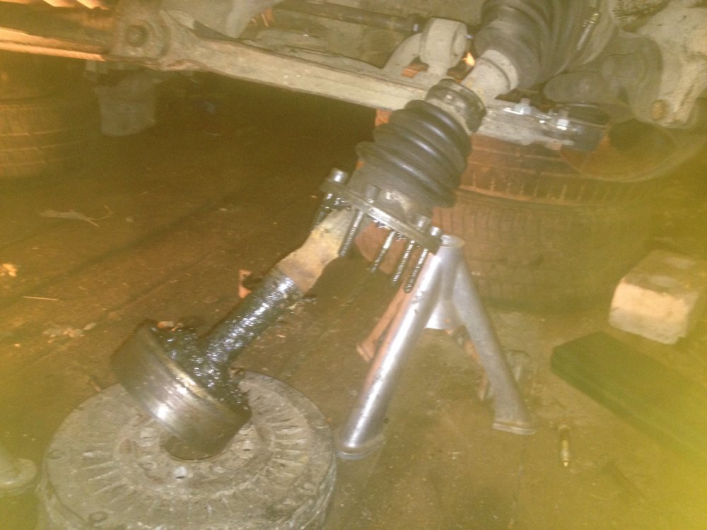

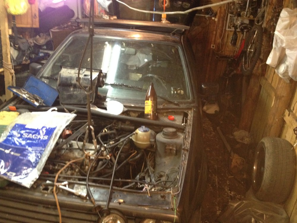

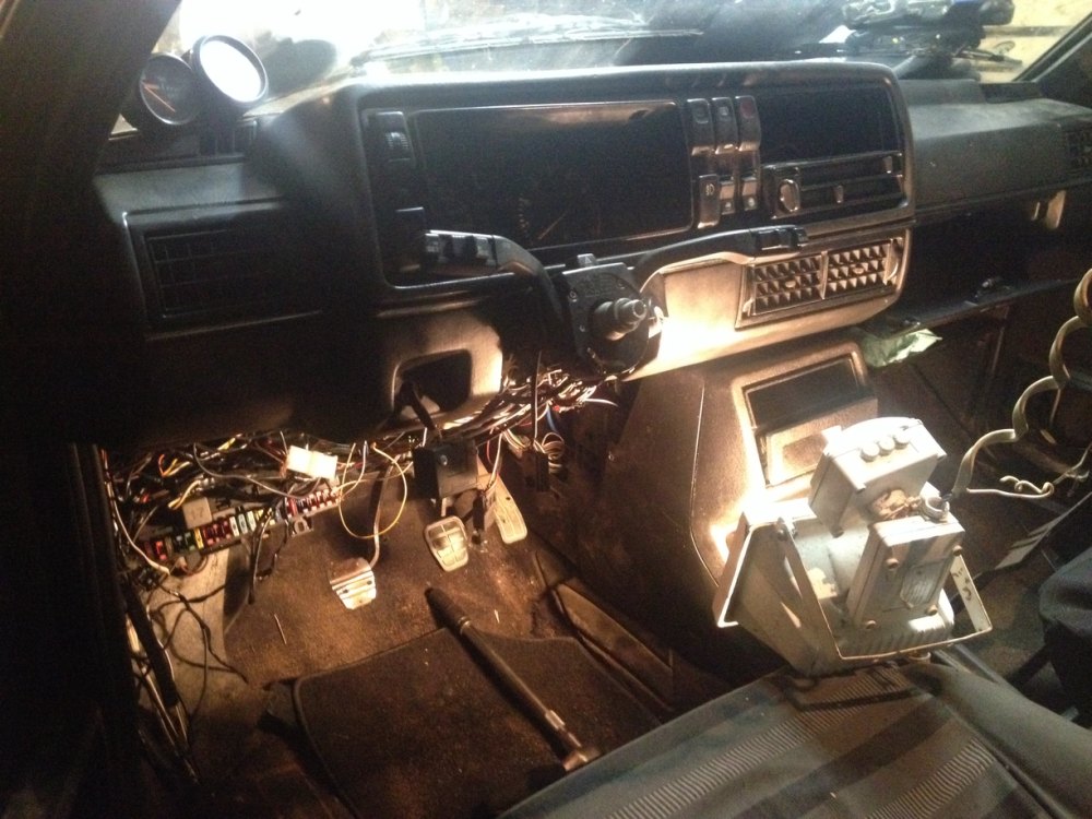

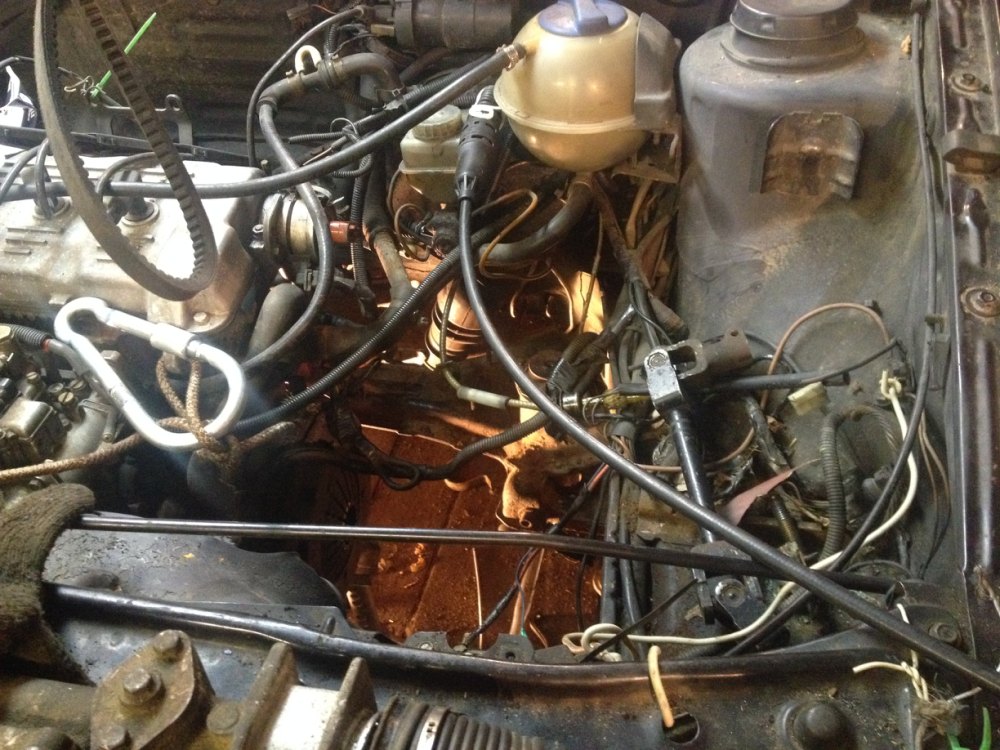

Отправлено 07 February 2014 - 00:55 AM
ничего необычного,разобрал его,жду запчасти теперь чтоб собрать в новом виде
прощай дохлая 020,и превед 02а трос и короткая рейка вместо овощной)))
вот так тесно у меня в гараже( а еще там дыры( холодно зимой.. ё

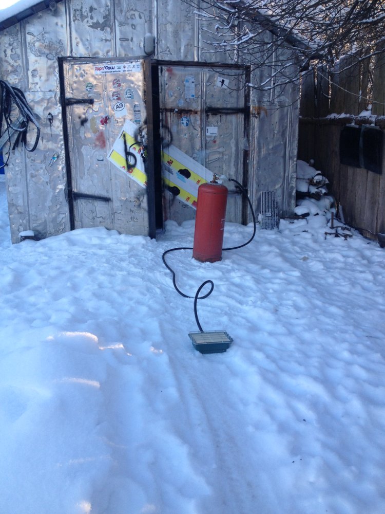

#1388 People
Отправлено 07 February 2014 - 09:46 AM

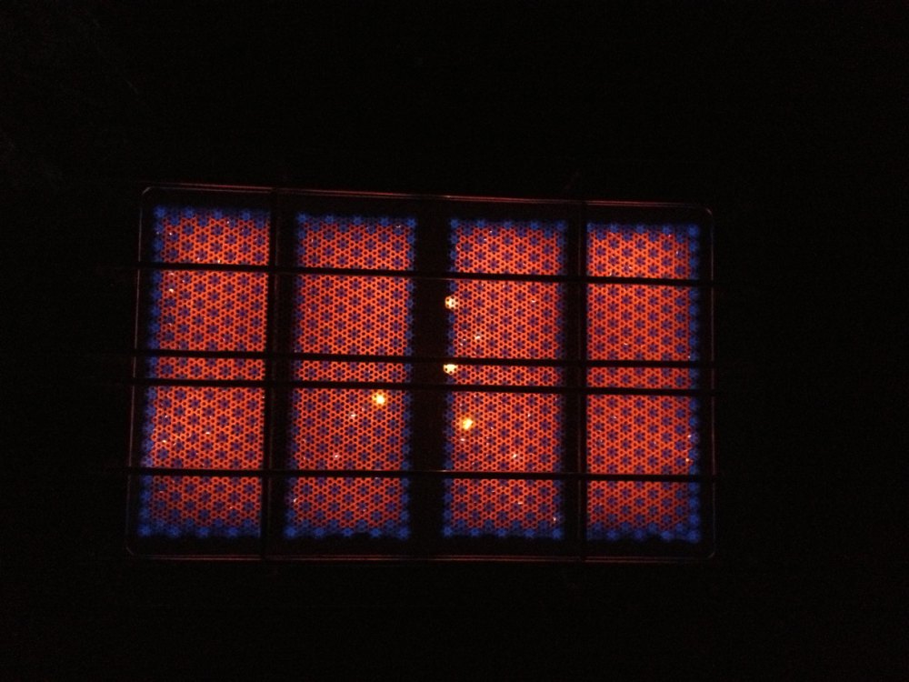

у меня газовая горелка 2.9 кВт,при температуре на улице -10 у меня протопило до +7,+10 где то(возле ворот конечно ниже температура,но я в противиположной части возле горелки ковыряюсь),баллона по идее дня на 4 должно хватить,суки  какие то,в одном магазе привезли не те болты(что прикручивают корзину к маховику),в другом сняли с поставки((( сижу как мудак жду...
#1389 Zmeiko
Отправлено 07 February 2014 - 10:10 AM
Серёг, а у тебя шланг от баллона до печки - обычный, резиновый на хомутах к редуктору цепляется?
#1390 People
Отправлено 07 February 2014 - 10:54 AM
резиновый армированный хомуты с 2х сторон . 60р метр

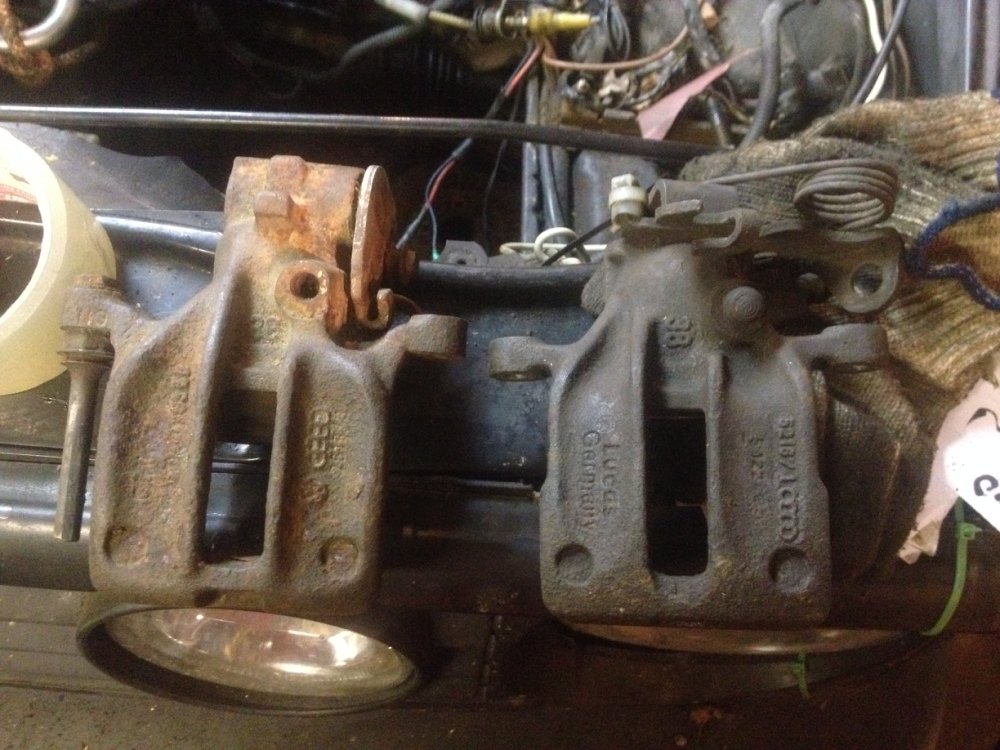

#1393 People
Отправлено 08 February 2014 - 00:39 AM
снова был сним)))
хозяйке на заметку,справа супорт от А4

#1395 DbIPKA
Отправлено 08 February 2014 - 08:44 AM
Серега, а кто у тебя привод проточил так?
У меня простая горелка маленькая и баллон на 27 литров ) на 3 дня хватает при ковырянии в гараже 6-8 чаасов)

#1397 People
Отправлено 08 February 2014 - 10:48 AM
это он сгнил так) в месте где пыльник хомутом притягивается

#1399 People
Отправлено 09 February 2014 - 15:50 PM
вонзил суппорта ауди. все подходит,тока вход шлангов сверху, надо переложить трубку и шланг. по сути колхоз. но работает
ручник тоже немного по другому,но я его не подключал ибо он не работает,но если делать то трос будет коротковат я думаю(на фото трос вообще от барабанов,не стоит по нем ориентироватся)

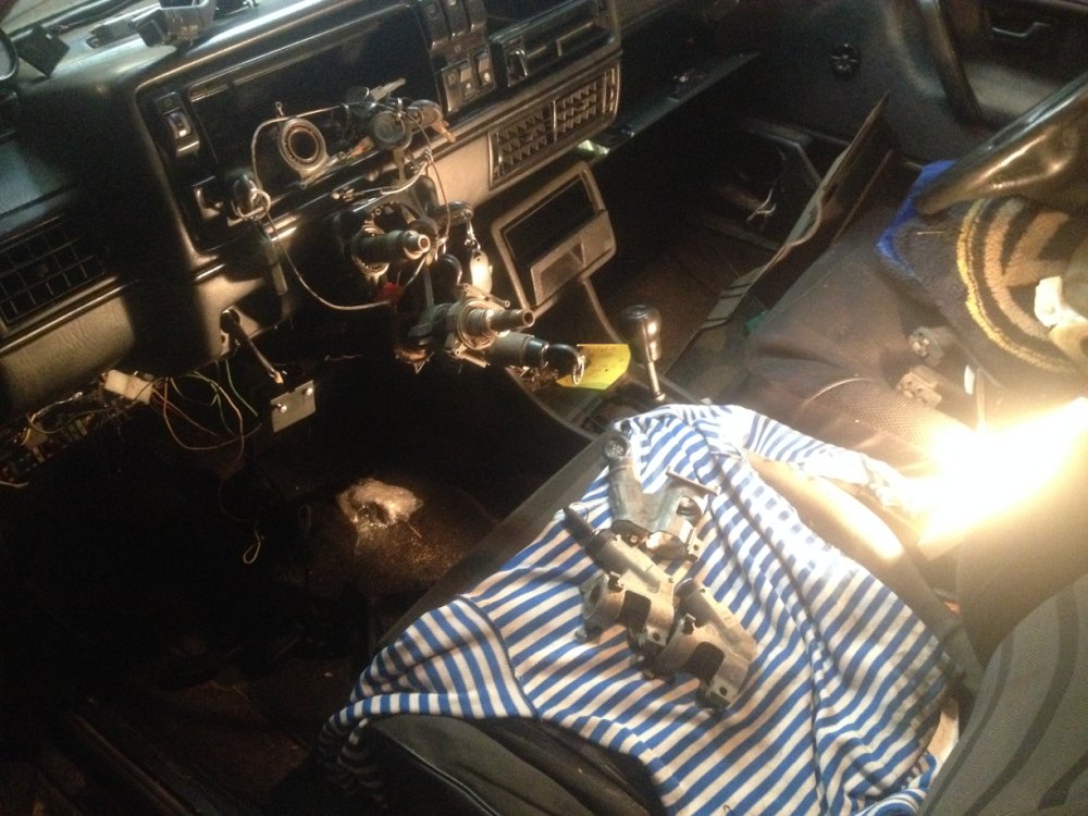

для гольфа привез шняжки...
на венте поставил регулируемую колонку и поменял кожух ручника на низкий от г3 :)
