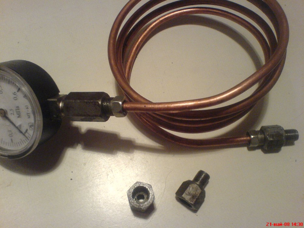

Отправлено 24 April 2014 - 17:42 PM
от так вот было у меня еще. но это неправильно. как я уже писал нужен резиновый переходbb2095db9600c6db7afc57d43174f024.jpg
#165 lis1978
Отправлено 24 April 2014 - 18:52 PM
гибкий что ли ?
#166 People
Отправлено 24 April 2014 - 19:02 PM
да. от вибрации. я думаю что тормозной шланг должен подойти
#167 lis1978
Отправлено 24 April 2014 - 19:07 PM
да и топливный подойдет думаю .сколько машина максимум давит ?  старые инжекторные в оплетке резиновые и на хомут с герметиком .ну хороший хомут  конечно . хотя зачем такое в 2107 честно не знаю ))) движок с навеской 35 р . беу живой бе3 навески 10 . какие манометры..... запорол -выкинул новый поставил .
Сообщение отредактировал lis1978: 24 April 2014 - 19:07 PM
#168 People
Отправлено 24 April 2014 - 19:12 PM
нуну) купи поменяй) да и где я писал про 07? а давит у меня на холодную 8(о чем я написал выше),удачи тебе с хомутами)))) сделай ,но ток видос сними чтоб поржать
