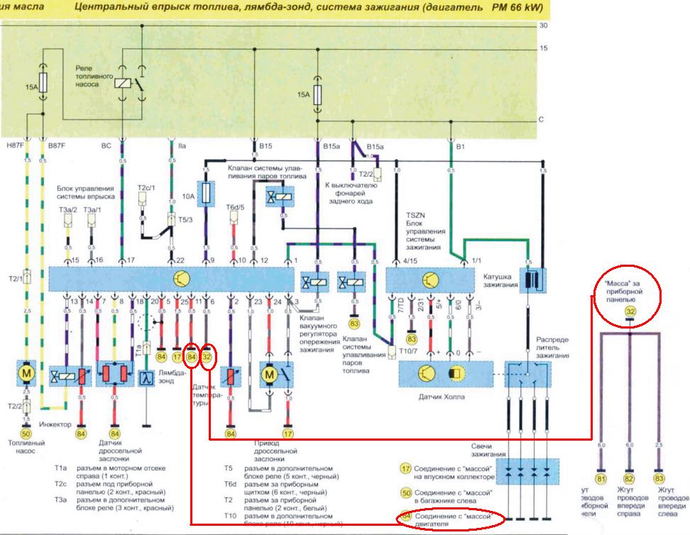

А вот например схема с другого форума на пассатовский РМ
Прикрепленный файл  mass.jpg   104.26К   5 Количество загрузок:
На нём видно что именно 7 пин идёт на первый пин ЭБУ.
Изображение сопровождает следующая приписка
ЭБУ получает сигнал с 7-го вывода коммутатора.
Соответственно, если поставить "шестиштырьковый" коммутатор, то двигатель не запустится.
Для Моно-Джетроника нужен вазовский коммутатор с семью выводами.

Более того, дожидаясь ответа тут продолжал шерстить форумы. Откуда собственно вычитал что именно седьмой пин. Там даже обсуждались ситуации когда неисправность тахометра, на который тоже идёт сигнал с этого пина может "душить" сигнал на ЭБУ, в результате чего машина не заводится. А вот осциллограммы с амплитудой и скважностью протухли за давностью лет. А мне нужно этот сигнал сэмулировать для проверки на столе мозгов и периферии что прикупить успел.

а) распиновка ЭБУ на двигатель PR
б) распиновка ЭБУ на двигатель PN
в) Так же имеется на руках жгут проводки где Зелено/черный провод соединяет седьмой пин коммутатора с первым пином ЭБУ.
