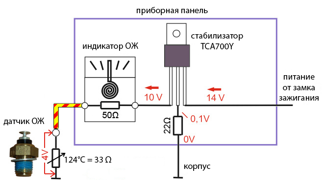

Показатель температуры стоит на нуле... Что можно сделать? Провода вместе смыкал на датчике, реакции 0,значит проблема не в самом датчике. Как показатель проверить? В чем может проблема быть? 1.6 карб

...для начала попытаться при помощи мультиметра определить состояние электричекой цепи (проводов и контактов) от датчика до приборной панели...

Надо померить напряжение на датчике (при включенном зажигании). По этому измерению много о чем можно судить. Напряжение зависит от температуры датчика, и при исправной системе оно будет в пределах от 4 до 9,5 вольт. К примеру, если там будет 0, то надо проверить соединение от датчика до индикатора (провод желтый-красный, дорожка в приборке).
