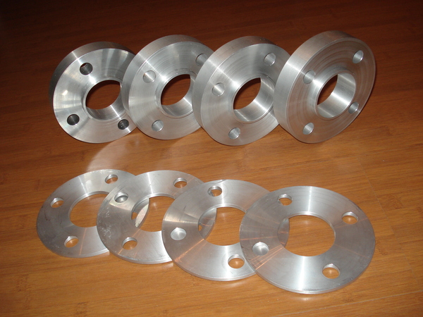

r16\7j\et 40,проставки 10мм значит соответственно ет 30,резина 205\45.сзади почти в притык,мизинец не лезет.с переди при резком развороте трет об верх арки.

#24 Des
Des
  • 3216 сообщений
Отправлено 24 April 2009 - 10:56 AM
Цитата(distaakted @ 24.4.2009, 11:29) <{POST_SNAPBACK}>
люди обьясните непонимателю))))))
у меня сток подвеска.
диски k&k 14. все есессно сток. (крепежи, без проставок)
резина 175/65 14" 82т
жене хочется 15 радиус. что можно поставить без технического вмешательства(арки там). и главное чтоб не терло)
195/50 15" пойдет? какие диски должны быть?
короче, камрады, кому не трудно, проконсультируйте по полной) я прочитал много у нас тут..но доконца не понимаю)
Диаметр 15 дюймов
6Jx15 PCD:4/100 Dia:57.00 ET35 185/55x15
6Jx15 PCD:4/100 Dia:57.00 ET38 195/45x15
6.5Jx15 PCD:4/100 Dia:57.00 ET35 195/50x15
7Jx15 PCD:4/100 Dia:57.00 ET35 205/50x15
7Jx15 PCD:4/100 Dia:57.00 ET38 215/45x15

Цитата(Petrov_03 @ 28.4.2009, 0:42) <{POST_SNAPBACK}>
6,5*15 4х100,ЕТ 40 на резине 195\50\15 , подвеска сток. Тереть будет?!
риск есть, но по-идее должно встать
имхо
#36 str1ker
Отправлено 02 May 2009 - 18:37 PM
имхо
6J et45 = пара мм до стойки.
#37 Petrov_03
Petrov_03
  • 14 сообщений
  • Город:МО Обираловка
Отправлено 02 May 2009 - 23:46 PM
спасибо за ответы и советы =)
после 10 мая отпишусь, как будет на самом деле!
#38 GreG
Отправлено 03 May 2009 - 13:18 PM
6 х 2,54 = 15,24
15,24 : 2 = 7,62
7,62 + 4,5 = 12,12 - твоё расстояние от плоскости ступицы до края диска (+ берем во внимание возможную погрешность от толщины борта диска)
6,5 х 2,54 = 16,51
16,51 : 2 = 8,255
8,255 + 4 = 12,255 - предполагаемое расстояние на диске подопытного text_39.gif
при условии пары мм твоего зазора и возможной погрешности толщины борта диска, действительно практически критическое расстояние до стойки rolleyes.gif
(надеюсь я все прально посчитал ?)
