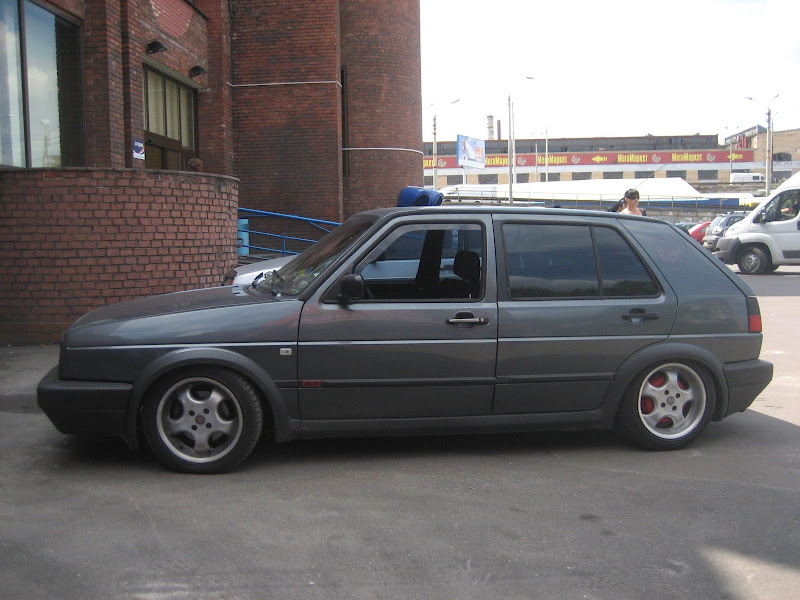

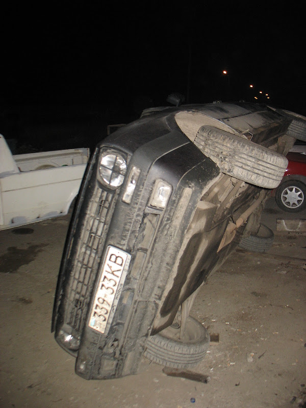

на фото ухо обломано боковое потому он и висит
на зиму бампер снял ибо ездить зимой с ним очень низко...жалко сломать...
снял накладку, или вместе с усилителем ??? :icon_eek:
не боишься двигатель по дороге потерять ? ведь без усилителя он висит на двух технологических болтах

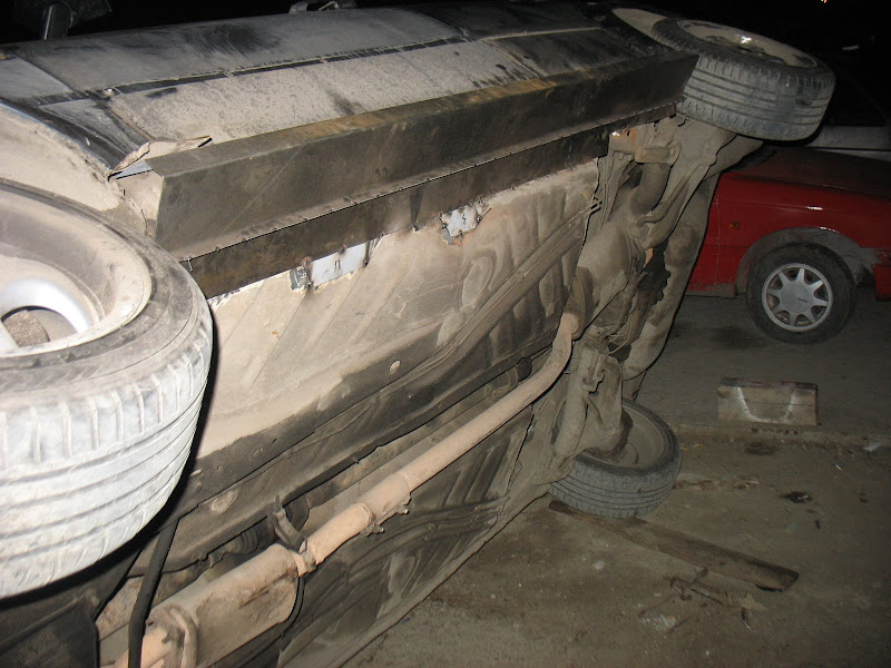

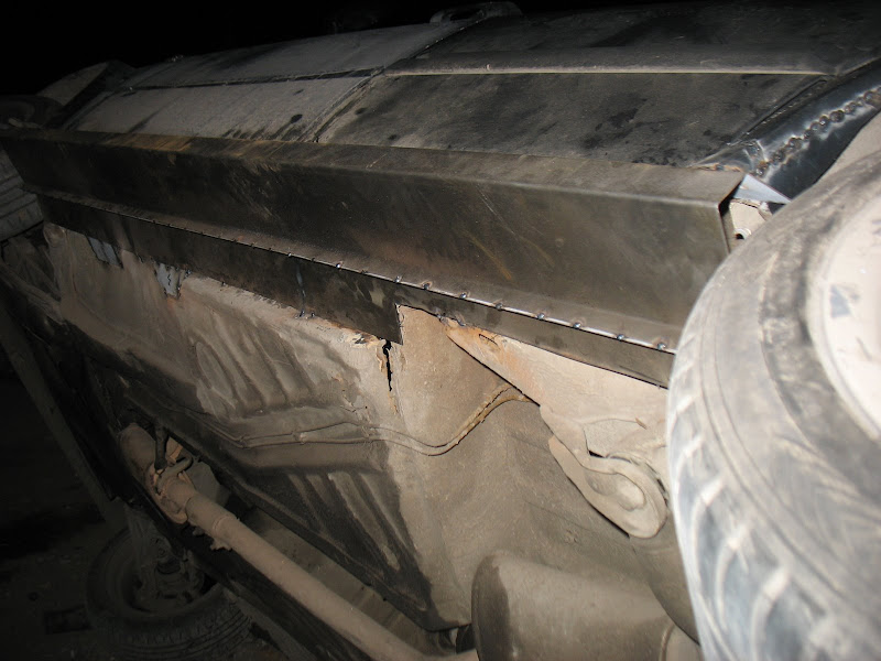

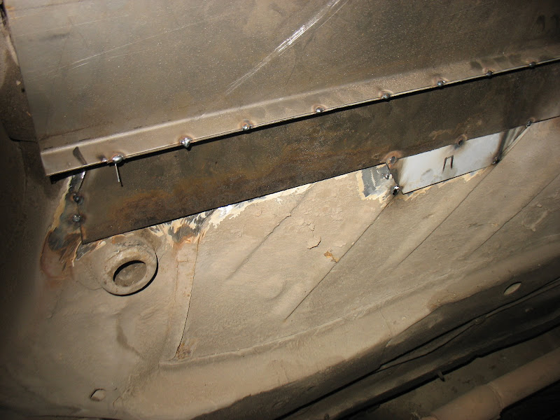

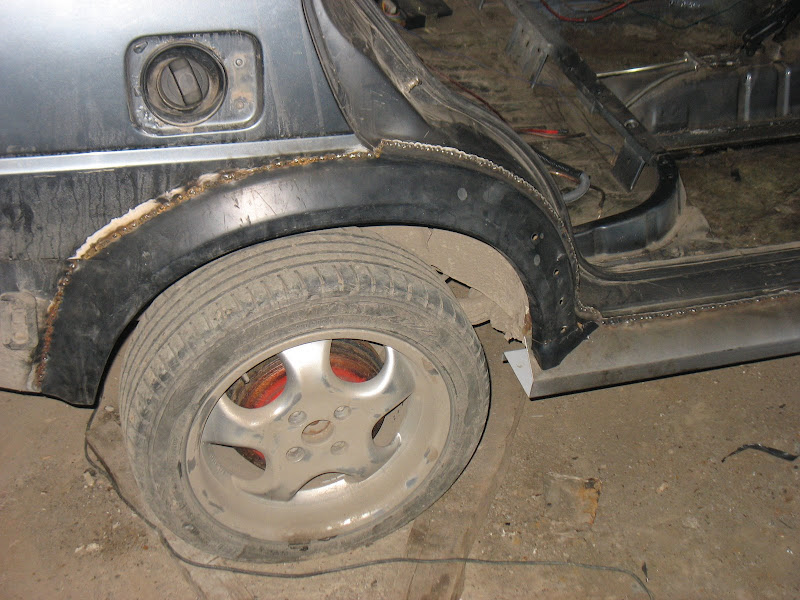

нет сняд сам бампер сам, усилитель оставил (швейлер). я прекрасно знаю что он крепится к ланжеронам...а на фото это я всё разбирал перед покраской, снял бампер в сборе...
с обесом даже не знаю. Он был прикручен на саморезах, куча дырок, ржавчины...пороги с уилителями пришлось полнотью вырезать. меня расстроил этот факт, решил тогда избавиться от пластмассы...
а сейчас даже не знаю, возможно бы и вернулся к обвесу ГТИ, но уже поздно...

сзади дисковый тормоз только справа? :)

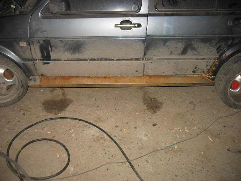

Отправлено 10 February 2010 - 14:06 PM
пороги ооочень крутые - сам делал???

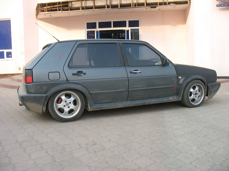

нет, там на первом фото на обычной ходовке еще авто и до покраски. а на втором уже после глобальных перестроек по ходовке но до покраски.

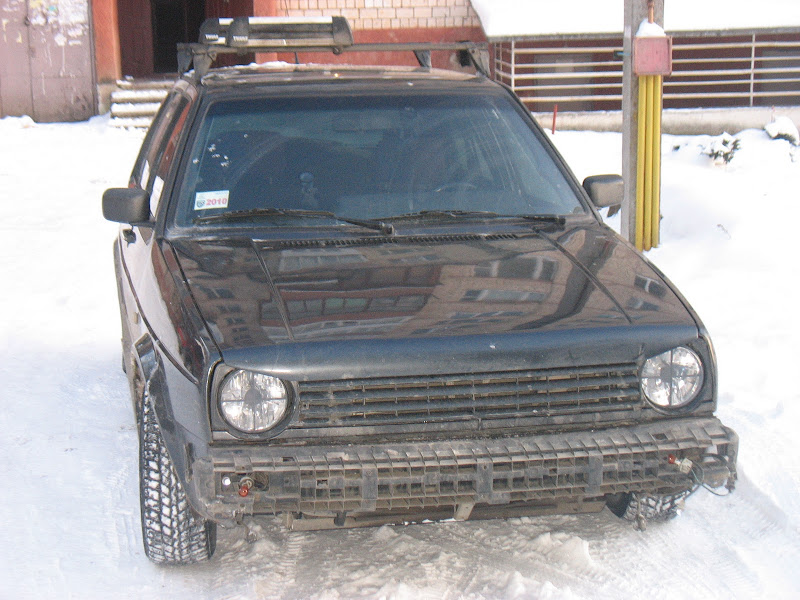

Отправлено 10 February 2010 - 14:36 PM
свежие фото
уже без бампера, всё равно низко. если попадаю в колею то то что посередине "срезаю" защитой двига, на основных дорогах нормально, а по улочкам неубраным - всё протираю пузом..
уже жду весны чтоб поставить винты, опустить еще и колеса на 16...всё в гараже лежит ждёт тепла...

Отправлено 10 February 2010 - 15:12 PM
перед пока кони, либо посмотрим може шото другое до весны попадется
а с задом пока в ступоре...не знаю...один говорят одно другие другое...может назад придется просто поставить новые синхровские газовые стойки, подобрать толстые пружыни и рубануть их по высоте пердних винтов...
кароче будет тепло будем снимать, ставить, пробовать в реальности, пока всё в голове...

на фотках где синхра посажена это короткоходные аморты + пружины kw. На обычном г2 оно было нормально. а на синхре - вот результат - задница завалена чересчур, кулаки бы сзади при каждодневной езде рассыпались бы, резину бы съело...
синхра сзади непредсказуема в плане подвески...всё надо ставить и пробовать, иначе никак...
ясно ^_^
саморезы - зло ! ага
тот же вопрос)
#38 ljosha_syncro
ljosha_syncro
  • 64 сообщений
  • Город:Черновцы,Украина

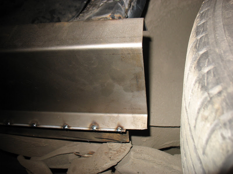

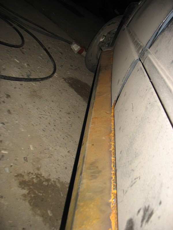

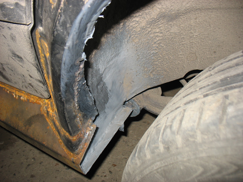

Отправлено 10 February 2010 - 23:41 PM
пороги + усилители - металл 3мм.
задние арки новые, старые вырезали
днище вырезалось где была ржавчина и вваривалось новое
обработка там всякая всего днища присутсвует
буду скоро опускать пороги пониже и переделывать переход переняя арка - порог

Пороги от чего, если не секрет? Приятно смотрятся.

Спасибо,теперь все понятно
