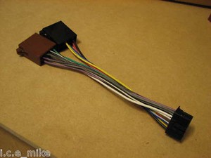

Кстати, собственно вот кабель, который я скопировал
Жаль я с ибеем не дружу, заказал бы его и все.
http://www.ebay.co.u...C-/400262314780
