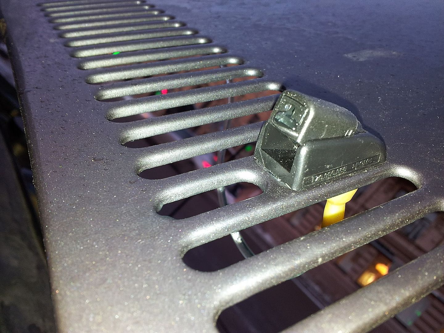

Ну вот и свершилась установка веерных форсунок от Skoda Октавия (1Z0 955 985).
Для наглядности дополню еще несколькими фотками и видео.
Материалы:
- 2x Веерные форсунки омывателя от Skoda Octavia - (1Z0 955 985)
- 1x Клапан системы омывателя от Toyota (85321-26020)
(* накой и 2 ставить в г2 я ума не приложу, когда можно расположить один перед тройником)
- 1х тройник купленный в магазе запчастей для грузовиков
- 5x капельниц из аптеки
(*Было куплно х5 из-за силиконовых штучек, которые послужили скреплением всего и вся в системе стеклоочистителя + силикон не дубеет на морозе) Ну и шланги остались лишние есстесна, но пусть будут впрок в багажнике.
Инструменты:
- руки
- канцелярский нож
- напильник
Фото результата:
Изображение Вот так я соединил (шланг > обратный клапан > тройник >> шланги на форсунки)
Изображение Изображение Изображение
Видео работы:
+еще одно видео, его не дает встроить форум
http://www.youtube.com/watch?v=_j4PUcrbjSM&hd=1
Всего потрачено:
Форсунки Skoda Octavia - 467,64р.
Клапан системы омывателя - 66,99р.
5 капельниц из аптеки - 77,50р.
Тройник стеклоомывателя - 20.00р.
= 632,04р.
Итог такой, что при желании, любой из компонентов спокойно отсоединяется для какой-либо замены и т.д. и т.п. + как описал выше - силиконовые штучки-дрючки от капельниц не дубеют зимой, что ИМХО огромный + для такой системы. С одним клапаном всё работает идеально и водичка течет сразу по нажатию на подрулевой - КЛАСС ваще.
Есть желание всё это дело под капотом облагородить, но на морозе про это думалось мало. Думаю, что засуну всё это дело в гофру теплую и аккуратно проложу по капоту.
Кстати, а есть у кого фото, как располагались шланги омывателя прямо с завода? Уложены были как-то или тупо висели. Желательно фото оригинального расположения тут :)
Когда ехал домой то мне показалось, что стоя в пробке, водила соседнего таза хотел подойти и спросить про форсунки :icon_mrgreen: Уж больно я развлекался с ними :)
