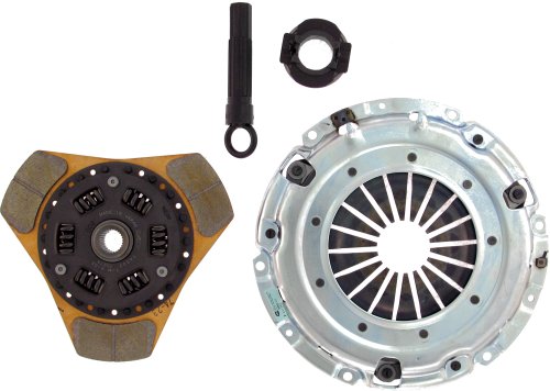

Наконец-то подобрал и заказал сцепу. На коробку 02A с диском сцепления 228мм и 28 шлицов вала, подходит кит от Excedy (партнамбер 17950) - диск керамика (толщина диска стандартная, но есть тонкий) с демпферами, корзина, выжимной. По мануалу держит 474 Н/м момента
Все должно стать болт-он.
Сайт http://www.exedyusa.com
Продается официально на amazon.com
ятак понял на экзисте такие вещи несыщешь???

Отправлено 06 June 2013 - 23:37 PM
Мне местные продаваны заявили за эту сцепу 900$ !!!!
А теперь на сайте Excedy заходим в раздел Диллеры и видим, что сама контора продает продукцию на Амазоне.
http://www.amazon.co...rds=exedy 17950
Мне оно вышло 300$ + 80$ доставка. Найди у кого есть нормальная платежная карта и купи в Инете....
Кстати, посчитать сколько наварит Атомик не проблема - взять какой-нибудь из товаров и посмотреть стоимость за бугром в том же Ибее или Амазоне.
