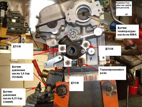

Мммм, который ближе всего к датчику температуры масла) короче верхний правый, если смотреть со стороны маховика)
Хочу понять из-за чего сгорел блок...

Ну ты этот провод оставь в воздухе висеть, во избежание, так сказать
У тебя такие датчики стоят?

Ага, только нижний ДТОЖ белый двухконтактный на него идёт провод с 21пина эбу и масса
