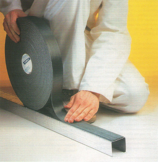

"Хрень" заказывал ещё в 2006 году в салоне официального дилера VW.
Нет, на пенофол непохож. Похож на коричневую уплотнительную ленту для гипскартонных профилей. Только тонше (2мм) и без самоклеющей поверхности. Как влагозащита будет работать отлично, плюс немножко и звукоизоляция.
