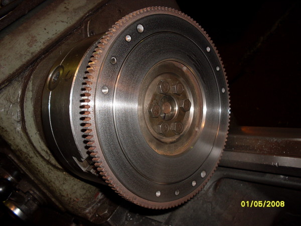

Отправлено 14 December 2013 - 15:54 PM
ну у всех по разному получается, всё зависит от квалификации..
вот, работа двухнедельной давности(не обращайте внимание на дату), вполне себе ровненькая поверхность:
я кстати говоря удивлён, что вы смогли корзину нормально проточить, не разбирая её.
выставлять то не удобно, да и жёсткости никакой =)
