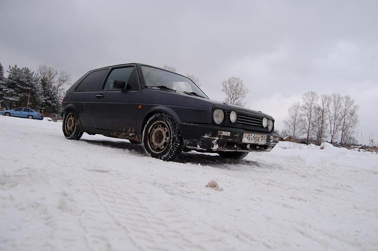

Отправлено 25 March 2009 - 21:50 PM
Пофоткался тут по случаю на фоне жыпа :)
у жыпа до кромки двери 33 см у меня 27...
ТОЖ ТАК ХОЧУ
